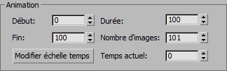

  6. Dans la zone des commandes de durée, près du coin inférieur droit de la fenêtre de 3ds Max, cliquez sur (Configuration temps).
  7. Dans la boîte de dialogue Configuration temps, réglez la durée de l'animation sur 500, puis cliquez sur OK.

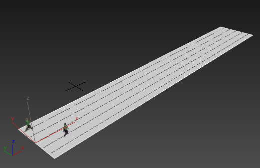

  2. Lorsque la simulation est terminée, lisez l'animation.
    Au départ, le flux est vide. Puis un piéton s'affiche, puis un autre.
    Au fur et à mesure que l'animation progresse, les piétons apparaissent plus fréquemment.

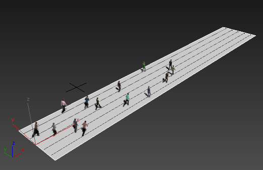

    L'animation commence comme l'animation précédente, mais après l'image 200 de plus en plus de coureurs apparaissent.
