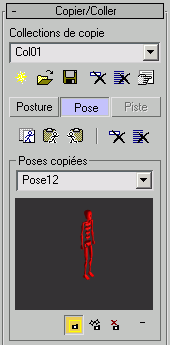

Le panneau déroulant Copier/Coller du groupe de fonctions Mouvement propose des commandes permettant de copier et de coller les postures, les poses et les pistes d'un bipède. Une posture correspond à la rotation et la position d'une sélection d'objets de bipède. Une pose correspond à la rotation et la position de tous les objets d'un bipède donné. Une piste est l'animation d'une sélection de parties de bipède. Pour plus d'informations sur l'utilisation de pistes, reportez-vous à la rubrique Copie et collage de pistes.
Vous pouvez créer et stocker des postures, des poses et des pistes dans plusieurs buffers accessibles par une liste déroulante. Dans cette liste, choisissez et visualisez une vignette associée à la sélection, puis collez cette sélection sur le même bipède ou sur tout autre bipède de la scène. Pour ces opérations, vous pouvez choisir une posture, une pose ou une piste.

La fonction Copier la pose vous permet de copier la rotation et la position de toutes les parties d'un bipède en une seule fois. Elle ne contient aucune donnée sur les pistes d'animation, mais uniquement les clés individuelles de cette image ; les boutons permettant de copier des pistes ne sont donc pas disponibles lorsque vous utilisez Copier la pose.
La pose montre le bipède dans son intégralité
A l'aide de la fonction Copier la pose, vous pouvez créer l'animation en copiant simplement les différentes poses d'un même bipède sur plusieurs images et en définissant des clés pour ces poses. La fonction Copier la pose fonctionne avec les boutons Définir clés de character studio, qui se trouvent dans le panneau déroulant Infos sur les clés, et avec le mode Clé auto.
