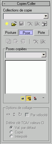

Les commandes du panneau déroulant Copier/Coller permettent de copier des informations concernant la posture, la pose ou la piste entre différentes parties d'un bipède ou entre deux bipèdes.
Remarque : Cette option n'est pas disponible en modes Mixeur, Séquence et Pas.
Vous pouvez copier trois catégories d'informations :
- Posturepositionnement des objets bipède sélectionnés.
- Posepositionnement de l'ensemble du bipède.
- PisteAnimation depuis les objets bipède sélectionnés.
Remarque : Les informations que vous copiez sont stockées dans la collection de copie courante (voir ci-après).
Collections de copie
Les collections de copie ont été conçues pour faciliter la gestion des informations concernant la posture, la pose ou la piste en les regroupant. Ceci améliore la façon dont les données d'animation copiées sont organisées lorsqu'elles sont transférées entre les fichiers pendant une session :
- Vous pouvez afficher de plus petits jeux de poses, postures et pistes dans la liste.
- Vous pouvez charger plusieurs fichiers CPY par scène.
- Vous pouvez ajouter un jeu chargé à un jeu existant ou le remplacer intégralement.
Remarque : Vous devez créer une collection de copie avant de copier la posture, la pose ou la piste d'un bipède.
Copie/collage de buffers
Avec Character Studio, vous pouvez enregistrer plusieurs tampons de copie/collage dans les modes suivants : Posture, Pose et Piste. Ces derniers sont disponibles à partir du panneau déroulant Postures/Poses/Pistes copiées ; le buffer utilisé par le bouton Coller s'affiche dans le champ situé en haut de la liste. Une vignette permet d'obtenir un aperçu de ce qui est enregistré dans le buffer actif.
Les tampons sont enregistrés avec votre fichier de scène MAX tout en restant disponibles dans la session 3ds Max, y compris après une réinitialisation.
Le nom par défaut d'un buffer dépend du mode actif. Avec les modes Posture et Pose, le nom du buffer comprend les noms abrégés des parties du corps sélectionnées, suivi par un numéro de séquence. Par exemple, RArmRFing1 correspond au premier buffer de la posture ou des pistes du bras droit et du doigt du bipède. En mode Pose, le nom du buffer est toujours " Pose ", suivi d'un numéro séquentiel. Par exemple, Pose03.
Pour personnaliser le nom d'un buffer, activez-le, sélectionnez son nom dans le champ situé en haut de la liste de buffers, puis tapez un nouveau nom.
Conseil : Lors de la copie de poses ou postures contenant des données COM, les
options de collage sont activées.
Copie et collage à l'opposé
Les différents modes disposent de deux options de collage : Coller et Coller à l'opposé. Leur utilisation dépend du contexte :
- Colleravec les modes Posture et Pose, Coller permet de copier le positionnement d'un bipède à un autre ou de restaurer la position d'un bipède dans une autre image de l'animation. En mode Piste, Coller sert principalement à copier le mouvement d'un bipède à un autre.
- Coller à l'opposéen mode Posture, Coller à l'opposé permet d'attribuer la posture d'un membre à un autre, dans la même image ou dans des images différentes. En mode Pose, cette fonction inverse la pose du bipède ou applique cette pose inversée à un autre bipède. En mode Piste, elle renforce la symétrie des mouvements des membres du bipède ou applique l'inverse du mouvement copié à un autre bipède.
Conseil : Les opérations de collage de pose ou de pistes vers un autre bipède nécessitent généralement un repositionnement. Le mode Déplacer tout permet d'effectuer facilement cette opération.
Remarque : Si une pose, posture ou piste copiée contient des sous-animations, elles peuvent être collées dans une autre pose, posture ou piste si les sous-animations correspondantes existent déjà. Si ce n'est pas le cas, elles sont ignorées.

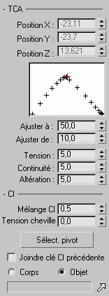

Exemple: Pour définir des valeurs TCA/CI lors du collage de postures :
- Créez un bipède, puis créez
une nouvelle collection. Attribuez-lui le nom Mains.
- Sélectionnez la main droite du bipède
puis, dans le panneau déroulant Info clé, définissez
une clé.
- Dans la zone TCA, définissez Ajuster à sur 10, Ajuster de sur 50 et les trois valeurs TCA sur 5.
- Dans la zone CI, définissez Mélange CI sur 0,5. Sélectionnez l'option Objet [Espace objet]. Définissez
ensuite une autre clé.
- Dans le panneau déroulant Copier/Coller, assurez-vous que le mode Posture est actif, puis cliquez sur
(Copier posture).
- Créez un nouveau bipède à côté du bipède d'origine. Créez une boîte à côté de sa main droite.
Le bipède d'origine (à gauche) et le nouveau bipède avec la boîte (à droite)
- Dans la zone CI, limitez la main du bipède à la boîte en cliquant sur
(Sélectionner objet CI), puis en cliquant sur la boîte dans la fenêtre. Assurez-vous que l'option Corps [espace corps] est sélectionnée.
- Dans le panneau déroulant Outils Image clé, désactivez Séparer les pistes CA
Bras. Activez ensuite
(Clé auto).
- Dans la zone Options de collage, définissez Définir clé TCA/ valeurs CI sur les paramètres par défaut.
- Cliquez sur
(Coller posture). La main considère que la posture copiée et les valeurs CI et TCA de la clé sont définies aux paramètres par défaut. Les clés sont également définies pour le bras complet.
- Accédez à l'image 30 et activez Séparer les pistes CA
Bras.
- Définissez Définir clé TCA/ valeurs CI sur Copié et collez
la posture. Les informations copiées sont transférées vers cette nouvelle clé. Les valeurs de la clé sont maintenant de 10 et 50 pour Ajuster à/Ajuster de, 5 pour TCA et 0,5 pour Mélange CI. La boîte est toujours l'objet CI et Espace objet reste sélectionné. Remarquez également que la main est le seul membre ayant une clé.
- Allez à l'image 15, définissez Définir clé TCA/ valeurs CI sur Interpolé et collez
à nouveau la posture. Cette nouvelle clé refait la moyenne des valeurs en fonction des clés précédentes et suivantes, en définissant Ajuster à/Ajuster de sur 5 et 25, TCA sur 15 et Mélange CI sur 0,25. l'option Espace corps est également sélectionnée à partir de la clé précédente.
Interface
Options de création de collections
- Efface le nom de la collection en cours et les poses, postures et pistes qui y sont associées.
Charger les collections
- Charge un fichier CPY et affiche son nom de collection en haut de la liste déroulante Collections de copie, le rendant ainsi actif.
Enregistrer la collection
- Enregistre dans un fichier CPY toutes les postures, poses et pistes enregistrées dans la collection active de la session en cours.
Supprimer la collection
- Supprime la collection en cours de la scène.
Supprimer toutes les collections
- Supprime toutes les collections de la scène.
Préférences de chargement Max
- Affiche une boîte de dialogue avec des options pour les actions à effectuer lors de l'ouverture d'un fichier de scène.
- Conserver les collections existantes
- Une fois activé, définit le bipède pour qu'il remplace le buffer de copie/collage lors du chargement. Cette valeur est désactivée par défaut.
- Charger les collections
- Une fois activé, définit le bipède pour qu'il charge le buffer de copie/collage à partir du fichier entrant, ajoutant ainsi le buffer en cours. Cette option est activée par défaut.
- Posture, Pose et Piste
- Cliquez sur l'un de ces boutons pour spécifier le type d'information à copier et coller. Les boutons Copier/Coller changent en fonction du mode. Valeur par défaut : Pose.
- Boutons Copier/Coller
- Ces boutons varient en fonction du mode, comme indiqué ci-dessous dans Posture, Pose et Piste.
Supprimer sélection
- Supprime la posture, la pose ou le buffer de piste. Le buffer sélectionné est le buffer actif. Il s'agit du buffer dont le nom figure dans la liste Postures/Poses/Pistes copiées.
Supprimer tout
- Supprime tous les buffers de la liste Postures/Poses/Pistes.
mode posture, boutons
Copier posture
- Copie la posture des objets bipède sélectionnés et les enregistre dans un nouveau buffer de postures.
Coller posture
- Colle la posture du buffer actif sur le bipède.
Collage posture opposée
- Colle la posture du tampon actif sur le côté opposé du bipède.
mode pose, boutons
Copier pose
- Copie la pose actuelle de l'ensemble du bipède et l'enregistre dans un nouveau buffer de pose.
Coller pose
- Colle la pose du buffer actif sur le bipède.
Coller pose à l'opposé
- Colle l'inverse de la pose du buffer actif sur le bipède.
mode piste, boutons
Copier piste
- Copie les pistes des objets bipède sélectionnés et crée un nouveau buffer de pistes.
Coller piste
- Colle la ou les pistes du tampon actif sur le bipède.
Coller piste à l'opposé
- Colle la ou les pistes du tampon actif sur le côté opposé du bipède.
Groupe Liste Postures/Poses/Pistes copiées
Le titre de ce groupe indique le mode actif (voir ci-dessus).
- Liste Postures/Poses/Pistes copiées
Affiche la liste des buffers copiés en fonction du mode. Les boutons de collage collent le buffer actif. Pour activer un buffer, sélectionnez-le dans le panneau déroulant. Pour renommer un buffer, activez-le, sélectionnez son nom et tapez un nouveau nom.
- Vignette du tampon
Pour les modes Posture et Piste, affiche une vue schématique des parties du bipède présentes dans le buffer de copie actif. En mode Pose, affiche une vue schématique de l'intégralité du bipède. Cette fonction permet de bénéficier d'un aperçu du collage du tampon actif.
Vignette de la copie d'une posture de bras gauche
Vignette d'une pose copiée
Effectuer une capture depuis la fenêtre
- Lorsqu'elle est sélectionnée, cette option crée une capture de la fenêtre 2D ou 3D du bipède entier.
Effectuer une capture automatiquement
- (valeur par défaut) Lorsqu'elle est activée, cette option crée une capture vue de face des parties isolées du corps.
Aucune capture
- Lorsqu'elle est activée, cette option remplace la capture par un arrière-plan gris.
Afficher/Masquer la capture
- Active ou désactive l'affichage de la capture.
Zone Options de collage
En copiant une posture, une pose ou une piste avec les copies sélectionnées du centre de gravité, vous copiez les trois pistes du centre de gravité. Lorsque vous collez les données copiées, vous pouvez choisir les pistes du centre de gravité à coller.
Remarque : Les options de collage sont disponibles en mode Posture uniquement pour les données de centre de gravité copiées.
Boutons Coller horizontal/vertical/rotation
- Lorsque cette option est activée, les données de centre de gravité correspondantes sont appliquées lorsque vous effectuez une opération de collage. Vous pouvez utiliser une combinaison quelconque de ces options.
Le collage des données de centre de gravité conserve la position et l'orientation de l'espace univers du centre de gravité copié vers les pistes de données courantes. Sinon, l'orientation et les positions courantes du centre de gravité sont conservées lorsque les pistes de données copiées sont collées. Reportez-vous à la rubrique Exemple : Pour conserver les données de centre de gravité copiées lorsque vous copiez des poses :
Conseil : Ce choix peut être considéré comme le collage d'une animation absolue ou relative du centre de gravité. Dans le premier cas, les données courantes sont remplacées par les données copiées, tandis que dans le second cas, les données courantes sont conservées et les informations copiées sont ignorées.
- Par vélocité
- L'activation de cette option détermine la valeur des pistes du centre de gravité actives basées sur la trajectoire précédente du centre de gravité à travers la scène. Cette option est uniquement active lorsque les boutons Coller horizontal/vertical/rotation le sont également. Reportez-vous à la rubrique Exemple : Pour conserver les décalages de centre de gravité avec Par vélocité :
Remarque : S'il n'existe pas de trajectoire précédente à partir de laquelle il est possible de réunir les données de vélocité, le résultat du centre de gravité est considéré comme absolu.
- Définir clé TCA/ valeurs CI
- Actif uniquement en mode Clé auto.
Remarque : Si une partie du bipède copié est liée à un objet CI, cet objet n'est pas transférable à l'aide du processus de Copier/Coller. Cependant, l'option Joindre clé CI précédente est conservée, ainsi que les options Corps et Objet. Si une pose ou une posture copiée contient un objet CI, les données sont ancrées dans le segment du bipède tout en conservant la clé dans Espace objet.
Remarque : Si une partie du bipède copié est liée à un objet CI, cet objet n'est pas transférable à l'aide du processus Copier/Coller. En d'autres termes, si une pose entrante nécessite la modification d'un lien existant entre un membre du bipède et un objet CI, le lien est conservé et ajusté en fonction.
- Par défautDéfinit (sur le panneau déroulant Info clé) les valeurs TCA Ajuster à/Ajuster de sur 0 et Tension, Continuité et Altération sur 25. Ces paramètres ne sont liés ni à ce qui a été copié ni à l'endroit où est effectué le collage. Toutes les valeurs de clés CI déjà définies sont conservées. Autrement, les valeurs seront obtenues à partir de la position dans le temps entre les clés précédentes et suivantes.
- Copiéquand elle est activée, cette option définit les valeurs TCA/CI pour qu'elles correspondent à celles des données copiées. Si une pose ou une posture copiée ne se trouve pas sur une clé, les valeurs TCA/CI sont basées sur l'interpolation des clés précédentes et suivantes.
- Interpolélorsqu'elle est activée, cette option configure les valeurs TCA sur une interpolation à partir de l'animation sur laquelle vous effectuez le collage. Si une clé existante est collée, ses valeurs TCA sont conservées. De la même manière, les valeurs CI existantes sont également conservées lors du collage. Si aucune clé n'est présente, les valeurs CI sont définies à partir de la position dans le temps entre les clés précédentes et suivantes.
