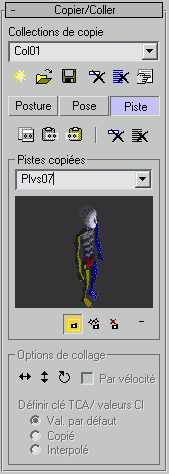

Le panneau déroulant Copier/Coller du groupe de fonctions Mouvement du module Bipède se compose de commandes permettant de transférer des pistes de bipède d'une partie d'un bipède à une autre ou d'un bipède à un autre, par copier/coller. La partie supérieure du panneau déroulant comporte trois boutons : Posture, Pose et Piste.
Cette section décrit la copie et le collage de pistes. Pour des informations sur les autres options de ce panneau déroulant, reportez-vous à la rubrique Copie et collage de poses et de postures.
Pour copier et coller des pistes de bipèdes, activez l'option Pistes. Les autres commandes du groupe de fonctions changent pour permettre le traitement des pistes :
Pour copier une piste d'un bipède vers l'autre :
Le module Bipède crée un nouveau buffer de pistes et l'ajoute à la liste en tant que buffer actif. Le nom du buffer indique la partie du bipède que vous avez sélectionnée.
Les pistes de toutes les parties du bipède sont appliquées à l'autre bipède, quelles que soient les parties sélectionnées sur le bipède.
