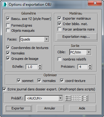

Si Utiliser matériau est activé mais Créer biblio. mat. est désactivé, le fichier OBJ contient une référence à un fichier MTL de même nom, mais le fichier MTL n'est pas enregistré. Utilisez cette option pour gagner du temps si le fichier MTL existe déjà.
Pendant que la boîte de dialogue Valeurs prédéfinies est ouverte, vous pouvez sélectionner une valeur prédéfinie en cliquant sur son nom (la rangée est mise en surbrillance) puis cliquez sur OK.
