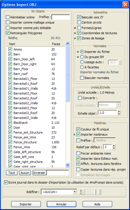

La boîte de dialogue indique les fonctions présentes dans le fichier OBJ à l'aide d'icônes rouge et verte représentant des témoins lumineux.
Cette fonction est présente dans le fichier OBJ.
Cette fonction n'apparaît pas dans le fichier OBJ.
Supprime la scène actuelle de la mémoire avant d'importer le fichier OBJ.
Le module d'importation ajoute tout texte saisi ici au nom de chaque objet importé.
Lorsque cette option est activée, le module d'exportation combine le contenu du fichier OBJ dans un objet de maillage éditable unique, et donne à l'objet le même nom que le fichier (sans l'extension du nom de fichier).
Par exemple, si vous importez comme maillage unique un fichier nommé fenêtre_parties.obj, tous les objets séparés dans le fichier OBJ sont combinés dans un objet de maillage éditable unique nommé " parties_fenêtre ".
Lorsqu'elle est activée, cette option importe la géométrie Wavefront en tant qu'objets poly éditables plutôt qu'en tant qu'objets maillage éditables. Cette option est désactivée par défaut.
Lorsqu'elle est activée, cette option garantit que les polygones importés sont de forme triangulaire, comme pour les surfaces de poly éditable. Cela peut être utile pour l'importation de maillages à partir d'un programme de modélisation ne garantissant pas l'utilisation de polygones triangulaires. Valeur par défaut : activé.
Juste au-dessus de la liste d'objets du fichier, apparaissant comme champs de lecture seule, se trouvent le nom du fichier OBJ et le nombre total de faces dans le fichier.
Les objets du fichier OBJ importé s'affichent dans cette liste déroulante. Chaque entrée correspond à un nom d'objet et au nombre de faces dans l'objet, ainsi qu'à une case à cocher située à gauche du nom d'objet pour activer et désactiver l'importation pour chaque objet.
Par défaut, l'importation est activée pour tous les objets du fichier. Pour basculer l'importation d'un objet individuel, cliquez sur sa case à cocher dans la liste. Vous pouvez également utiliser les commandes situées au bas de la liste pour activer et désactiver l'importation (voir ci-dessous).
Utilisez ces boutons pour modifier l'état des cases à cocher d'activation/de désactivation de l'importation. L'option Tout active tous les objets de la liste ; Aucun désactive tous les objets ; Inverser inverse l'état de chaque case à cocher.
Saisissez des phrases de recherche avec des caractères génériques dans la zone texte éditable située à droite du bouton Inverser pour uniquement activer les objets qui répondent aux critères de recherche. Par exemple, pour activer tous les éléments de la liste dont les noms débutent par " Sphère ", saisissez sph*.
Vous pouvez également utiliser le caractère de recherche standard? pour représenter un caractère unique. Par exemple, pour activer tous les noms de quatre caractères commençant par " Boîte ", utilisez la chaîne de recherche boîte?.
