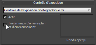

La méthode la plus simple pour résoudre ce problème consiste à modifier les paramètres de contrôle d'exposition.
- Dans la boîte de dialogue Environnement et effets
groupe de fonctions Environnement
panneau déroulant Contrôle d'exposition, vérifiez que l'option Traiter maps d'arrière-plan et d'environnement est désactivée.
L'application du contrôle de l'exposition à une image LDR rend l'image invisible.
- Dans le panneau déroulant Contrôle de l'exposition photographique mr
zone Echelle physique, remplacez le type d'échelle Unités physiques (cd/m^2) par Sans unité.
- Ajustez la valeur de l'échelle physique Sans unité de manière à ce que l'arrière-plan se fonde bien dans la scène. La vignette d'aperçu vous permet de rechercher une valeur d'échelle physique correcte, mais vous devrez peut-être faire des essais. L'échelle physique affecte l'arrière-plan uniquement. Il n'a pas d'incidence sur le rendu de la géométrie de la scène.
