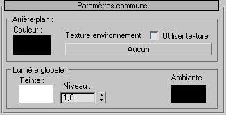

Environnement. Définition de la couleur d'arrière-plan :
Environnement. Le groupe de fonctions Environnement apparaît.
La boîte de dialogue Sélecteur de couleurs s'affiche.
L’outil de rendu utilisera cette couleur pour l'arrière-plan.

Modification de la couleur et de la teinte de la lumière globale
Environnement. La boîte de dialogue Sélecteur de couleurs s'affiche.
Les fenêtres ombrées sont mises à jour pour afficher les modifications relatives à la lumière globale.
3ds Max utilise les paramètres de lumière globale pour afficher le rendu de la scène.
Modification de la couleur de la lumière ambiante
Les fenêtres ombrées sont mises à jour pour afficher les modifications relatives à la couleur ambiante.
3ds Max tient compte de la nouvelle couleur ambiante lors du rendu de la scène.
La couleur de la lumière ambiante teinte la scène. La couleur de la lumière ambiante devrait être noire dans la plupart des rendus.
Modification du niveau de luminosité ambiante
Les fenêtres ombrées sont mises à jour pour afficher les modifications relatives à la luminosité ambiante.
La luminosité ambiante influe sur le contraste et sur l'illumination générale : plus la luminosité ambiante est forte, plus le contraste est faible. En effet, la lumière ambiante est totalement diffuse et l'angle d'incidence est donc le même pour toutes les faces. La lumière ambiante ne suffit pas à créer de la profondeur.

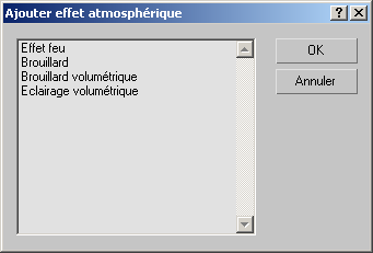

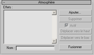

Ajout d'un effet atmosphérique
Environnement. La boîte de dialogue Environnement et effets s'affiche avec le groupe de fonctions Environnement visible.
La boîte de dialogue Ajouter effet atmosphérique apparaît.
L’effet est ajouté. Réglez les paramètres dans le panneau déroulant Atmosphère.

Si vous cliquez sur Fusionner, la boîte de dialogue Fusionner effets atmosph. apparaît. Choisissez une scène 3ds Max, puis cliquez sur Ouvrir. La boîte de dialogue Fusionner effets atmosph. affiche alors une liste des effets de la scène qui peuvent être fusionnés. Sélectionnez un ou plusieurs effets, puis cliquez sur OK pour les fusionner dans la scène.
La liste contient uniquement les noms des effets atmosphériques, mais vous pouvez fusionner un effet, ainsi que des éclairages ou des gizmos liés à cet effet. Si l'un des objets que vous fusionnez a le même nom qu'un objet déjà présent dans la scène, un message s'affiche et vous propose les choix suivants :
