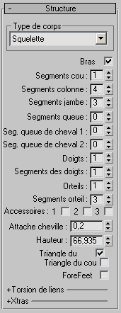

Panneau déroulant Structure
Lorsque le mode Personnage est actif, le panneau déroulant Structure devient disponible. Ce groupe de fonctions Structure comporte des paramètres permettant de modifier la structure du squelette du bipède en fonction du maillage de votre personnage (dinosaure, robot, humain, etc.). Vous pouvez également ajouter jusqu'à 3 accessoires pour représenter des outils ou des armes.
Après avoir défini les paramètres correspondant à votre personnage, définissez le paramètre Hauteur pour redimensionner le bipède à la taille du maillage du personnage. Cette opération est une première étape dans l'adaptation d'un bipède à un maillage en mode Personnage.

Interface
Zone Type de corps
La liste déroulante du groupe Type de corps vous permet de choisir l'aspect général du bipède:
  • Squelette Un squelette réalistique qui s'adapte naturellement à un maillage de personnage.
  • Homme Un modèle de silhouette basé sur les proportions physiques moyennes de l'homme.
  • Femme Un modèle de silhouette basé sur les proportions physiques moyennes de la femme.
  • Classique L'objet bipède provenant de la version d'origine de character studio.
