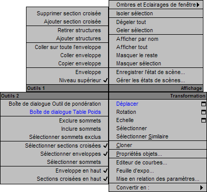

Menu QUADR.
Un certain nombre de commandes du modificateur Peau sont disponibles à partir du menu Quadr. dans les quadrants Outils 1 et Outils 2 :
