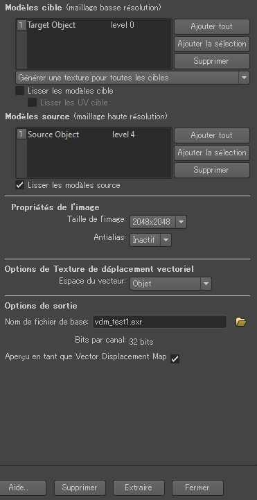

  7. Dans Mudbox, sous le menu Textures, choisissez Extraire les textures Nouvelle opération Déplacement vectoriel.
    La boîte de dialogue Extraire les textures s'ouvre.
  8. Dans la section Options d'extraction, choisissez Objet cible en tant que modèle cible et Objet source en tant que modèle source (au niveau le plus haut), si nécessaire. Dans certains cas, il s'agira des paramètres par défaut.
  9. Décochez la case Lisser les modèles cible.
  10. Activez l'option Lisser les modèles source.
  11. Sous Propriétés de l'image, définissez la taille de l'image sur 2048x2048 ou sur une taille supérieure.
  12. Sous Options de texture de déplacement vectoriel, définissez Espace du vecteur sur Objet.
  13. Sous Options de sortie, spécifiez un chemin ainsi qu'un nom de fichier portant l'extension .exr. Vous pouvez également cliquer sur le bouton du dossier () en regard de la zone Nom de fichier de base, définir Enregistrer sous type sur OpenEXR, entrer un nom de fichier, puis cliquer sur Enregistrer.
  14. Cliquez sur Extraire dans la partie inférieure de la boîte de dialogue.

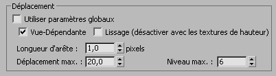

  17. Sélectionnez votre objet cible, puis cliquez dessus avec le bouton droit de la souris et choisissez Propriétés objet. Dans la boîte de dialogue Propriétés objet, cliquez sur l'onglet mental ray, puis, dans la zone Déplacement, sélectionnez les paramètres suivants :
    • Désactivez l'option Utiliser paramètres globaux.
    • Désactivez l'option Lissage.
    • Définissez Longueur d'arête sur 1,0.
    • Laissez l'option Déplacement max. sur la valeur par défaut. Si un message d'erreur s'affiche lorsque vous effectuez un rendu, définissez l'option Déplacement max sur la valeur spécifiée dans le message d'erreur et effectuez de nouveau le rendu.

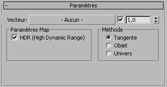

Vecteur
Définit et affiche le fichier image utilisé par la map pour le déplacement. Cliquez sur ce bouton, sélectionnez Bitmap dans le navigateur de matériaux/maps, puis spécifiez un fichier EXR généré à partir de Mudbox.
Une case à cocher permettant d'activer et de désactiver la map et un paramètre à valeur numérique sont associés à ce paramètre. La valeur par défaut est 1,0, ce qui équivaut à 100 %.
Paramètres Map : HDR (High Dynamic Range)
Lorsque vous utilisez un bitmap contenant des données HDR, telles que celles contenues dans des fichiers EXR, assurez-vous que cette option est activée. EXR étant à l'heure actuelle le seul format compatible, l'option HDR doit être activée en permanence.
Méthode
Choisissez l'option qui correspond au paramètre Espace du vecteur utilisé pour extraire l'image dans Mudbox. Si Espace du vecteur est défini sur Tangente absolue (l'option Tangente relative n'est pas prise en charge), définissez Méthode sur Tangente. Si Espace du vecteur est défini sur Objet ou Univers, choisissez la méthode équivalente.
