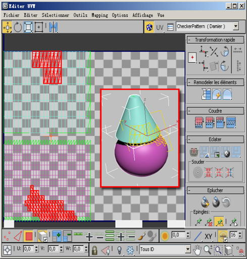

Gauche : coordonnées UVW de deux objets dans l'éditeur, affichant les couleurs filaires
Droite (insertion) : objets avec un modificateur Développer UVW partagé dans la fenêtre
Conseil : Au début, les UVW de différents objets se trouvent généralement superposés dans l'éditeur. Il est donc nécessaire de les séparer avant de les modifier. Pour gagner du temps, utilisez un des outils Emballer.

  10. Dans la barre d'outils principale, déroulez la liste des sélections nommées et sélectionnez l'un de vos jeux de sélections nommées.
    Les fenêtres indiquent que la sélection est active et les coordonnées UVW de la sélection s'affichent dans la fenêtre Editer UVW.
  11. Dans la fenêtre Editer UVW, sélectionnez et déplacez un ou plusieurs polygones UVW.
    Dans les fenêtres, la texture glisse autour de la partie sélectionnée du maillage de l'objet.
  12. Choisissez un autre jeu de sélections et éditez ses coordonnées UVW.
    La fenêtre affiche de nouveau les modifications apportées à l'édition.
  13. Dans une fenêtre, faites glisser le curseur sur une région pour sélectionner un groupe de polygones.
    Les coordonnées UVW des polygones s'affichent dans la fenêtre Editer UVW. Il s'agit là d'une autre manière de sélectionner un élément sur lequel travailler.

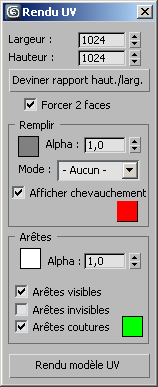

Pour exporter les coordonnées de texture vers un programme de peinture :
    Une fois que vous avez positionné les coordonnées de texture d'un objet dans l'éditeur du modificateur Développer UVW, vous pouvez utiliser cette fonction pour les exporter vers un programme de peinture pour créer la map texture.
    Conseil : Sinon, vous pouvez utiliser la fonction Fenêtre toile pour peindre une texture directement sur la surface de l'objet dans la fenêtre 3ds Max.
  1. Appliquez le modificateur Développer UVW à votre objet et utilisez ses outils pour définir le mapping. Les régions de coordonnées de texture qui utilisent la même partie de la map texture doivent se chevaucher dans l'éditeur.
  2. Dans la barre de menus de la boîte de dialogue Editer UVW, choisissez Outils Modèle de rendu UVW.
    La boîte de dialogue Rendu UV s'ouvre :
  3. Définissez les valeurs Largeur et Hauteur en fonction de la résolution de sortie souhaitée pour le rendu du modèle. Vous obtiendrez généralement de bons résultats en définissant la largeur désirée, puis en cliquant sur Deviner le rapport hauteur/largeur.
    Conseil : Lors de la création de maps texture pour des jeux ou d'autres moteurs 3D en temps réel, veillez à définir les deux dimensions comme des puissances de 2 : 256, 512, 1024, etc.
  4. Modifiez les valeurs restantes selon vos besoins. Par défaut, le modèle rendu présente des arêtes blanches et opaques (alpha = 1), et l'arrière-plan est vide et transparent (alpha de l'arrière-plan = 0), mais plusieurs options sont à votre disposition dans la boîte de dialogue Rendu UV.
  5. Cliquez sur Rendu modèle UV dans la partie inférieure de la boîte de dialogue.
    Une nouvelle Fenêtre image rendu contenant le modèle rendu en tant que bitmap s'affiche. Si le résultat ne vous convient pas, effectuez les modifications nécessaires dans la boîte de dialogue Rendu UV et effectuez un nouveau rendu.
  6. Si le résultat vous convient, dans la barre d'outils de la Fenêtre image rendu, cliquez sur (Enregistrer bitmap) puis utilisez la boîte de dialogue Fichier pour spécifier le nom et le type de fichier. Cliquez sur Enregistrer pour exporter le fichier.
    Si vous souhaitez utiliser les informations de transparence du rendu dans le programme de peinture, veillez à enregistrer les données dans un format prenant en charge la canal alpha, tel que les formats TIF ou Targa.
  7. Ouvrez l'image exportée dans un programme de peinture et utilisez les arêtes rendues comme repère pour peindre la texture. Enregistrez l'image lorsque vous avez terminé.
    Assurez-vous de recouvrir de peinture ou d'effacer toutes les arêtes afin qu'elles n'apparaissent pas dans la texture finale.
  8. De retour dans 3ds Max, créez un matériau, définissez la map diffuse sur Bitmap et ouvrez le fichier enregistré à l'étape précédente.
  9. Appliquez le matériau à votre objet maillé.
    La texture peinte respecte les contours définis par les UV exportés.

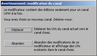

  • Lorsque vous changez le canal map dans le modificateur, une boîte de dialogue d'avertissement de changement de canal s'affiche, vous offrant la possibilité de copier les modifications vers le nouveau canal ou de les abandonner et d'utiliser le mapping que ce canal contenait avant que le modificateur le change (voir illustration suivante).

Remarque : Les outils Eplucher sont également disponibles dans la boîte de dialogue Editer les UV panneau déroulant Eplucher. Ce panneau déroulant inclut également l'option Détacher, ainsi que des outils relatifs à l'aspect Epingle de la fonction Eplucher. Lorsque la fonction Eplucher est utilisée, des sommets épinglés sont maintenus en place tandis que le reste des sommets se déplacent.
