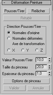

Panneau déroulant Déformation Peinture (Maillage polygone)
Déformation Peinture permet de pousser, de tirer ou d'affecter d'une autre manière des sommets en faisant glisser le curseur de la souris sur la surface de l'objet. Au niveau de l'objet, Déformation Peinture affecte tous les sommets de l'objet sélectionné. Aux niveaux de sous-objet, le groupe de fonctions affecte uniquement les sommets sélectionnés (ou appartenant à des sous-objets sélectionnés) et reconnaît la sélection adoucie.

  3. Dans le panneau déroulant Déformation Peinture, cliquez sur Pousser/Tirer.
  4. Définissez une valeur Pousser/Tirer négative pour pousser dans la surface de l'objet, ou une valeur positive pour tirer la surface vers l'extérieur. Plus la valeur absolue est élevée, plus l'effet est important.
  5. Définissez la taille et l'épaisseur du pinceau.

Déformation Peinture comporte trois modes d'opération : Pousser/Tirer, Relâcher et Rétablir. Un seul mode peut être actif à la fois. Les paramètres restants contrôlent l'effet du mode de déformation actif.

Pousser/Tirer
Déplace des sommets dans la surface de l'objet (pousser) ou en dehors de la surface (tirer). La direction et la portée des commandes Pousser/Tirer sont déterminées par le paramètre Valeur Pousser/Tirer.

Zone Direction Pousser/Tirer
Ce paramètre permet de spécifier si vous souhaitez pousser ou tirer des sommets par rapport aux normales des surfaces, d'origine ou déformées, ou le long d'un axe spécifique. Valeur par défaut : Normales d'origine.
Détermine le sens et la portée maximale d'une seule application de l'opération pousser/tirer. Les valeurs positives " tirent " les sommets hors de la surface de l'objet, tandis que les valeurs négatives les " poussent " dans la surface. Valeur par défaut : 10.

Taille du pinceau
Définit le rayon du pinceau circulaire. Seuls les sommets situés à l'intérieur du cercle du pinceau sont déformés. Valeur par défaut : 20,0.

Epaisseur du pinceau
Définit la vitesse à laquelle le pinceau applique la valeur Pousser/Tirer. Une valeur d'épaisseur faible applique l'effet plus lentement qu'une valeur élevée. Intervalle : de 0 à 1. Valeur par défaut : 1.

Options de pinceau
Cliquez sur ce bouton pour ouvrir la boîte de dialogue Options de peinture dans laquelle vous pouvez définir divers paramètres liés au pinceau.
Valider
Rend permanentes toutes les modifications de déformation, en les " ancrant " dans la géométrie de l'objet. Une fois que vous avez cliqué sur Valider, vous ne pouvez plus appliquer l'option Rétablir aux modifications effectuées jusqu'alors.
Annuler
Supprime toutes les modifications depuis l'application initiale de Déformation Peinture ou la dernière opération Valider.
