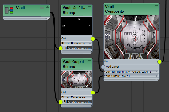

Chaque état est représenté dans Vue Compositeur sous la forme d'au moins deux noeuds : le noeud d'état lui-même, affichant toutes les propriétés enregistrées, et le noeud de bitmap de sortie, avec une vignette. En outre, avec la commande Vue Compositeur (RE), tous les éléments de rendu activés sont également représentés sous la forme de noeuds de bitmap avec des vignettes. Tous les noeuds de bitmap sont mis en relation avec un noeud Sortie Compositeur qui affiche toutes les sorties de bitmap superposées dans une seule image et contient les commandes de composition. Cela représente les données que l'interface Jeux d'états va transférer vers Photoshop ou After Effects, soit directement via la fonction Lien compositeur, soit indirectement en générant un fichier PSD.
Dans la Vue Compositeur (RE), un noeud composite recueille les éléments de sortie d'un état dans un composite unique. Vous pouvez considérer ce noeud comme "Pré-composition" avant de procéder au noeud Sortie Compositeur. La génération d'un composite pour chaque état réduit le nombre de couches qui apparaissent lorsque vous exportez des données vers After Effects.

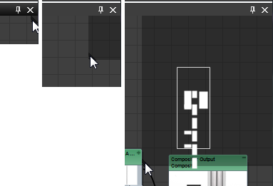

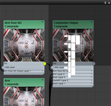

Le navigateur de Vue Compositeur s'affiche dans l'angle supérieur droit de l'interface. Il affiche une version miniature de Vue Compositeur, dans laquelle les noeuds sont représentés sous la forme de blocs blancs solides et où la partie visible est mise en évidence par un rectangle blanc. Utilisez le navigateur pour modifier efficacement la vue. Les commandes suivantes sont disponibles :
- Pour ajuster la vue de manière incrémentielle, faites glisser le rectangle blanc depuis n'importe quel emplacement à l'intérieur.
- Pour passer rapidement à une autre zone de Vue Compositeur, cliquez sur la destination dans le navigateur.
- Pour modifier les paramètres de Navigateur, tels que la taille et la couleur d'arrière-plan, choisissez le menu Etats
Options
Configuration. Cliquez sur l'élément Vue schématique sur le côté gauche de la boîte de dialogue Configuration des jeux d'états, puis réglez les paramètres Radar.
Par défaut, le navigateur est initialement réduit. Pour le voir, faites glisser sa poignée d'angle depuis l'arête de la fenêtre Vue Compositeur.
Faire glisser le coin du navigateur pour ouvrir le navigateur
