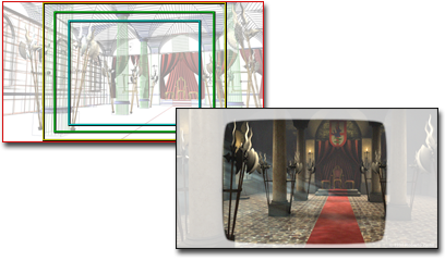

Zone d'image valide
La Zone de sécurité sert de guide pour vous aider à éviter que des parties de rendu de votre image soient bloquées lors de la sortie finale.
Les bordures des zones d'image valides affichent les parties d'une fenêtre qui seront visibles lors du rendu en vidéo.
Par exemple, pour empêcher l'apparition intempestive de zones noires sur un écran de télévision, les radiodiffuseurs effectuent un " surbalayage " de l'image vidéo. Résultat : dans une image, les parties entourant les arêtes ne sont pas visibles sur un appareil classique. De plus, sur les diapositives 35 mm, il arrive que des parties de l'image soit en partie recouvertes par le cadre.
Vous pouvez ajuter la taille de la zone de sécurité sous forme d'un pourcentage du rectangle d'affichage extérieur avec les commandes Zone de sécurité de la boîte de dialogue Configuration fenêtre. En fonction de sa taille, la zone de sécurité peut servir d'équivalent d'une " zone de sécurité de titre " (zone à l'intérieur de laquelle les titres peuvent être affichés sans risque) ou d'une " zone de sécurité d'action " (zone à l'intérieur de laquelle une action peut se produire sans perte notable d'informations).
Pour visualiser les images, sélectionnez Afficher zones de sécurité dans le menu Etiquette Point de vue (PDV) dans fenêtre. Trois rectangles (un jaune, un vert et un bleu pâle) s'affichent dans la fenêtre caméra. Le rectangle vidéo jaune extérieur indique la surface et le rapport hauteur/largeur de votre écran actuel. Le rectangle vert du milieu représente la zone de sécurité d'action. Le rectangle bleu pâle intérieur indique la zone de sécurité de titre.
Pour désactiver l'affichage, sélectionnez à nouveau Afficher zones de sécurité.
