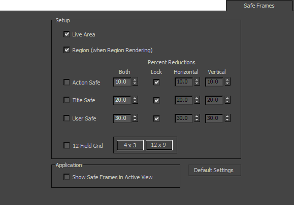

Interface
Zone Configuration
Le groupe de fonctions Zones de sécurité contient les paramètres pour les types d'images suivants :
Zone active
Il s'agit de la zone qui sera réellement rendue, quelle que soit la taille ou le rapport hauteur/largeur de la fenêtre. Couleur de contour par défaut : jaune moutarde.
Région (lors de rendu de région)
Lorsque cette option est activée pendant le rendu d'une région et que l'option Editer région est désactivée, le contour de la région reste visible dans la fenêtre. Lorsque cette option est désactivée, la région reste active mais son contour ne s'affiche pas dans la fenêtre. Lorsque l'option Editer région est activée, le contour de la région est toujours visible et cette option n'a aucun effet.
Remarque : Pour voir le contour de la région dans la fenêtre, l'option Afficher zones d'image valides dans vue active doit être activée.
Sécurité action
Indique la zone dans laquelle vous pouvez inclure votre action rendue en toute sécurité. La case Verrouiller permet de verrouiller le rapport hauteur/largeur de la zone Action. Lorsque l'option de verrouillage est sélectionnée, utilisez la double flèche Les deux pour définir le pourcentage de la zone active qui est découpée dans la zone de sécurité. Lorsque l'option de verrouillage n'est pas sélectionnée, vous pouvez utiliser les doubles flèches horizontal et vertical pour définir ces paramètres de manière indépendante. Valeur par défaut : 10 % de la zone active. Couleur de contour par défaut : cyan.
Sécurité titre
Indique la zone dans laquelle vous pouvez inclure des titres ou d'autres informations en toute sécurité. Quand elle est utilisée correctement, cette zone est plus petite que la zone Action. La case Verrouiller permet de verrouiller le rapport hauteur/largeur de la zone Titre. Lorsque l'option de verrouillage est sélectionnée, utilisez la double flèche Les deux pour définir la taille de la zone titre par rapport à la zone d'action (exprimée en pourcentage). Lorsque l'option de verrouillage n'est pas sélectionnée, vous pouvez utiliser les doubles flèches Horizontal et Vertical pour définir ces paramètres de manière indépendante. Valeur par défaut : 20 % de la zone active. Couleur de contour par défaut : brun clair.
Sécurité utilisateur
Affiche une zone de sécurité supplémentaire que vous pouvez utiliser pour des informations personnalisées. La case Verrouiller permet de verrouiller le rapport hauteur/largeur de la zone Utilisateur. Lorsque l'option de verrouillage est sélectionnée, utilisez la double flèche Les deux pour définir la taille de la zone utilisateur par rapport à la zone d'action (exprimée en pourcentage). Lorsque l'option de verrouillage n'est pas sélectionnée, vous pouvez utiliser les doubles flèches Horizontal et Vertical pour définir ces paramètres de manière indépendante. Valeur par défaut : 20 % de la zone active. Couleur par défaut : magenta.
Grille à 12 champs
Affiche une grille de cellules (ou de champs) dans la fenêtre. Dans ce cas, les " champs " sont les cellules de la grille et non les champs de balayage de lignes.
La " grille (pas de 12) " est une méthode utilisée par les metteurs en scène dans le domaine de la vidéo pour désigner certaines zones de l'écran. Un metteur en scène peut vous demander de déplacer un objet de deux champs vers la gauche et de quatre champs vers le bas. La grille (pas de 12) sert de référence pour ce type de placement.
  • 4 x 3 (valeur par défaut) Utilise une grille (à 12 champs) de 12 cellules.
  • 12 x 9Utilise une grille (à 12 champs) de 108 cellules.
Zone Application
Afficher zones de sécurité dans vue active
Active ou désactive l'affichage des zones d'image valides de la fenêtre active. Cette option est dupliquée par la bascule Afficher zones d'image valides du Menu Etiquette POV (point de vue) dans fenêtre.
Paramètres par défaut
Restaure les paramètres par défaut.
