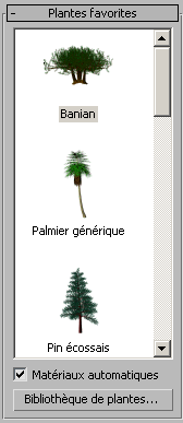

Panneau déroulant Plantes favorites
La palette affiche les plantes chargées depuis la bibliothèque de plantes. Vous pouvez ajouter une plante à une scène à l'aide de l'une des trois méthodes suivantes :
  • En utilisant le clavier.
  • En cliquant sur l'icône de la plante dans la liste Plantes favorites et en cliquant sur un emplacement quelconque dans une fenêtre. Cliquez deux fois sur l'icône afin de placer la plante à l'origine des coordonnées de l'univers.
  • Faites glisser la plante depuis la palette et déposez-la dans une fenêtre.
Matériaux automatiques
Affecte un matériau multi/sous-objet par défaut à la plante.
Pour modifier le matériau par défaut, vous pouvez utiliser l'éditeur de matériaux (Choisir matériau à partir de l'objet). Reportez-vous à la rubrique Choisir matériau à partir de l'objet (détaillé) ou Choisir matériau à partir de l'objet (compte-gouttes) (compact). Une fois que vous avez choisi le matériau, vous pouvez utiliser l'éditeur de matériaux pour réaffecter les sous-matériaux, modifier leurs paramètres, etc.
Si vous désactivez l'option Matériaux automatiques, 3ds Max n'affecte aucun matériau à l'objet.
Remarque : Même si l'option Matériaux automatiques est désactivée, 3ds Max affecte des ID matériau aux sous-objets feuillage afin que l'objet soit prêt à recevoir un matériau multi/sous-objet.
Bibliothèque de plantes
Affiche la boîte de dialogue Configurer la palette. Cette fenêtre permet d'afficher des informations concernant les plantes disponibles, dont leur nom, leur éventuelle présence dans la palette, leur dénomination scientifique, leur type, une description, ainsi qu'un nombre approximatif de faces par objet. Vous pouvez également ajouter et supprimer des plantes de la palette et effacer la palette, ce qui supprime toutes les plantes de la palette.
Conseil : pour rapidement ajouter ou supprimer une plante de la palette, cliquez deux fois sur sa ligne dans la boîte de dialogue Configurer la palette. La valeur de la colonne Fav. (Plantes favorites) change de " non " en " oui ". Cliquez sur OK pour accepter les modifications et fermer la fenêtre.

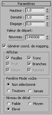

Panneau déroulant Paramètres
Hauteur
Contrôle la hauteur approximative de la plante. 3ds Max applique un facteur de bruit aléatoire à la hauteur de toutes les plantes. Par conséquent, la hauteur réelle d'une plante, telle qu'elle est mesurée dans les fenêtres, peut ne pas correspondre à la valeur choisie pour le paramètre Hauteur.
Densité
Contrôle la quantité de feuilles et de fleurs sur la plante. Une valeur égale à 1 provoque la création d'une plante dotée de toutes ses feuilles et fleurs, 0,5 correspond à une plante possédant la moitié de ses plantes et fleurs, et 0 correspond à une plante sans fleurs ni feuilles.
Deux arbres possédant des densités de feuillage différentes
Elagage
S'applique uniquement aux plantes dotées de branches. Supprime les branches situées au-dessous d'un plan invisible, parallèle au plan de construction. 0 correspond à l'absence d'élagage, 0.5 provoque l'élagage au niveau d'un plan situé à la moitié de sa hauteur par rapport au plan de construction, tandis que la valeur 1 correspond à un élagage complet de la plante. Les éléments que 3ds Max supprime par élagage dépendent du type de plante. Le tronc n'est jamais découpé.
Trois paires d'arbres aux valeurs d'élagage différentes
Nouveau
Affiche une variation aléatoire de la plante courante. 3ds Max affiche la valeur de départ dans le champ numérique situé en regard du bouton.
Conseil : cliquez sur le bouton Nouveau jusqu'à ce que vous obteniez la variante voulue. Cette opération est souvent plus facile que d'essayer d'ajuster l'arbre à l'aide de modificateurs.
Valeur de départ
Des valeurs comprises entre 0 et 16 777 215 représentent les variantes possibles de positionnement de branches et de feuilles, et d'angle de tronc de la plante courante.
Générer coord. de mapping
Applique des coordonnées de mapping par défaut à la plante. Valeur par défaut : activé.
Zone Afficher
Contrôle l'affichage des feuilles, des fruits, des fleurs, du tronc, des branches et des racines des plantes. Les options disponibles dépendent du type de plante sélectionné. Par exemple, si une plante ne dispose pas de fruits, 3ds Max désactive cette option. La désactivation des options réduit le nombre de sommets et de faces affichés.
Zone Fenêtre mode voûte
Dans 3ds Max, la voûte d'une plante correspond à la coquille couvrant les extrémités de la plante, telles que les feuilles ou les extrémités des branches et du tronc. Ce terme s'apparente à la " voûte d'un arbre ". Lors de la création d'un grand nombre de plantes, utilisez des paramètres raisonnables afin d'optimiser les performances de l'affichage.
Ce paramètre s'appliquant uniquement à la représentation de la plante dans les fenêtres, il n'a aucun effet sur le rendu de la plante par 3ds Max. Pour plus d'informations sur le rendu des plantes par 3ds Max, reportez-vous à la rubrique Niveau de détail.
  • Non sélectionnéAffiche la plante en mode voûte lorsqu'elle n'est pas sélectionnée.
  • ToujoursAffiche toujours la plante en mode voûte.
  • JamaisN'affiche jamais la plante en mode voûte. 3ds Max affiche toutes les caractéristiques de la plante.
Zone Niveau de détail
Détermine la façon dont 3ds Max effectue le rendu de la plante. Pour plus d'informations sur la manière dont 3ds Max affiche les plantes dans les fenêtres, reportez-vous à la rubrique Fenêtre Mode voûte.
  • FaibleEffectue le rendu de la voûte de la plante, en fournissant le niveau de détail le moins élevé.
  • MoyenEffectue le rendu d'une version de la plante possédant un nombre réduit de faces. La réduction du nombre de faces par 3ds Max dépend du type de plante, mais implique généralement la suppression des éléments de petite taille et/ou la réduction du nombre de faces des branches et du tronc.
  • ElevéEffectue le rendu de toutes les faces de la plante, fournissant ainsi le niveau de détail le plus élevé.
Conseil : définissez les paramètres avant de créer plusieurs plantes. Vous éviterez ainsi de ralentir l'affichage et pourrez dans certains cas réduire la quantité de modifications à apporter aux plantes.
