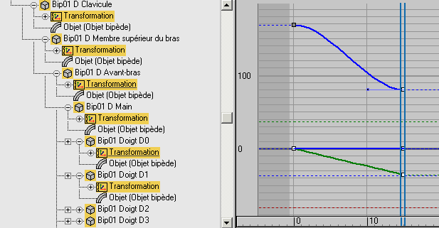

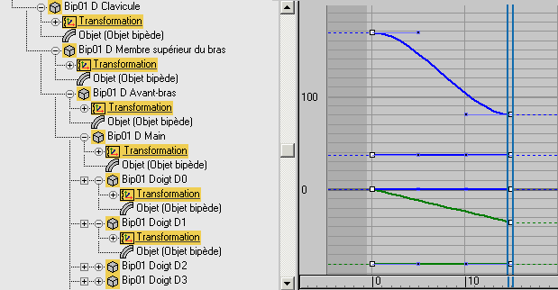

Par défaut, un bipède utilise une méthode optimisée pour le stockage des clés d'animation. Par exemple, les clés des doigts, des mains, des avant-bras et des bras sont stockées dans la piste de transformation Clavicule. Si vous préférez plutôt disposer d'une piste de transformation pour chaque objet du bras, utilisez les paramètres Séparer les pistes CA pour rendre ces pistes disponibles (elles s'affichent alors séparément dans la vue piste).
 Lorsque les options de séparation des pistes de CA sont activées pour les segments de bras et de doigts, seules ces pistes reçoivent des clés.
 Lorsque les options de séparation des pistes de CA sont désactivées, toutes les pistes relatives aux membres reçoivent des clés.
Conseil : Utilisez des pistes CA séparées si vous appliquez des rotations de cinématique avant (CA). L'utilisation de l'outil Déplacement pour modifier la position d'un membre d'un bipède si l'option Séparer les pistes CA est activée nécessite que l'option
Définir mode parents soit activée. Si l'option Définir mode parents est désactivée, le membre que vous déplacez sera stocké par rapport à ses objets parents, et les nouvelles positions de ceux-ci ne le seront
pas. Par conséquent, les objets parents retourneront automatiquement à leur position d'origine stockée. Si vous activez Définir mode parents, la position du membre complet du bipède est stockée.
Remarque : Utilisez de préférence les paramètres de séparation des pistes de CA. Il est conseillé de les activer une fois pour les pistes que vous envisagez de modifier manuellement. Si vous désactivez Séparer les pistes, une clé sera stockée pour chaque objet du membre, pour les images où il existait déjà des clés de bipède.

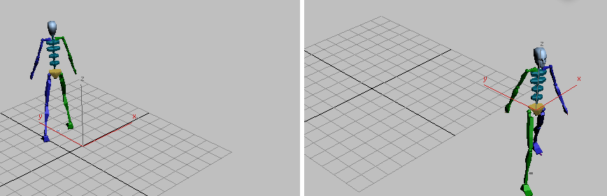

Icône déroulante Miroir et Miroir de position
- Cette icône déroulante propose deux options : ces deux options effectuent la symétrie locale de l'animation, de manière à ce que le côté droit du bipède fasse la même chose que le côté gauche, et vice versa. De même, si la spline basculait vers la gauche, elle bascule désormais vers la droite. Il en va de même pour le cou, le bassin, la tête, etc.
MiroirReflète l'animation sur le plan univers-espace XZ. Cette option inverse la position du bipède de 180 degrés, de sorte qu'elle soit orientée dans la direction opposée.
Miroir en placeReflète l'animation de manière locale mais conserve la position univers-espace et l'orientation du bipède sur l'image initiale. Le bipède est toujours orienté dans la même direction.
Animation d'origine : le bipède tourne vers la gauche en cours de marche.
Gauche : lorsque vous cliquez sur Miroir, l'animation et le bipède pivotent complètement.
Droite : lorsque vous cliquez sur Miroir en place, le bipède continue d'avancer mais tourne désormais vers la droite.

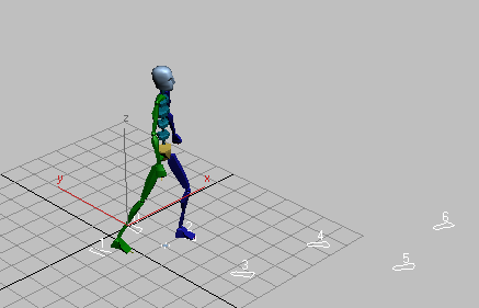

Ancrer bras droit, bras gauche, jambe droite, jambe gauche
- Permet de déterminer l'emplacement et l'orientation provisoires des mains et des pieds. Utilisez cette méthode lorsque vous configurez une animation faisant appel à l'espace objet en cinématique inverse, dans laquelle le bras ou la jambe suivent un objet de la scène. Grâce aux ancrages, vous pouvez faire en sorte que le bras ou la jambe conserve son axe jusqu'à ce que vous définissiez la seconde clé qui établit la séquence de l'espace Objet.
Conseil : Au lieu d'utiliser les ancrages, vous pouvez utiliser l'option Définir clé fixe dans le
panneau déroulant Infos sur les clés. Si vous utilisez Définir clé fixe, le membre est positionné sur la clé CI précédente (Joindre clé CI précédente).

Zone Séparer les pistes CA
Dans Character Studio, les clés de doigt, de main, d'avant-bras et de bras sont stockées par défaut dans la piste Clavicule. Les clés des orteils, des pieds et des mollets sont stockées dans la piste Cuisse. Cette méthode de stockage optimisée fonctionne très bien dans la plupart des cas. Si vous avez besoin de nouvelles pistes, activez-les pour une partie spécifique du corps du bipède. Par exemple, activez Bras si vous envisagez de créer une longue animation des doigts et de la main. La suppression d'une clé de bras n'affecte pas les clés de doigt ou de main.
Vous devez activer Définir mode parents pour que ces bascules prennent effet.
- Bras
- Activez cette option pour créer des pistes de transformation séparées pour le doigt, la main, l'avant-bras et le bras.
Il existe une piste de doigt par main par défaut. Les clés de doigt sont stockées dans la piste de transformation Doigt0, qui correspond au premier segment du pouce du bipède.
