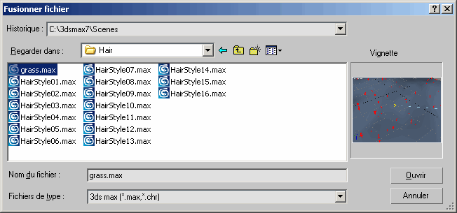

Dans la boîte de dialogue du sélecteur de fichiers standard, sélectionnez le fichier de scène à fusionner. Vous ne pouvez fusionner que des fichiers MAX.
Cette boîte de dialogue offre la même fonctionnalité que la boîte de dialogue Fusionner fichier qui s'affiche lorsque vous choisissez le menu Application Importer Fusionner, avec une légère exception.
Si vous choisissez un fichier MAX qui n'inclut pas de forme 2D correcte pouvant être utilisée comme section personnalisée, un message d'avertissement s'affiche.

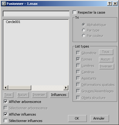

Une fois le fichier de scène sélectionné, vous pouvez choisir la forme ou la ligne de profil en long de section à utiliser avec le modificateur Balayage.
Si le fichier de scène sélectionné contient plusieurs formes, souvenez-vous que vous ne pouvez en sélectionner qu'une seule à balayer le long de la spline sous-jacente dans la scène courante.
Tout/Aucun/Inverser
Ces boutons ne sont pas disponibles lorsque l'option Fusionner à partir d'un fichier est utilisée avec le modificateur Balayage.
Afficher arborescence
Affiche les formes de la liste dans un format à plusieurs niveaux. Désactivez cette option pour activer les options de la zone Tri.
Sélectionner arborescence
Cette option n'est pas disponible lorsque l'option Fusionner à partir d'un fichier est utilisée avec le modificateur Balayage.
Respecter la casse
Fait la distinction entre les majuscules et les minuscules dans les noms d'éléments.
Zone Tri
Ces options ne sont pas disponibles lorsque vous choisissez des formes pour le modificateur balayage.
Zone Types à lister
