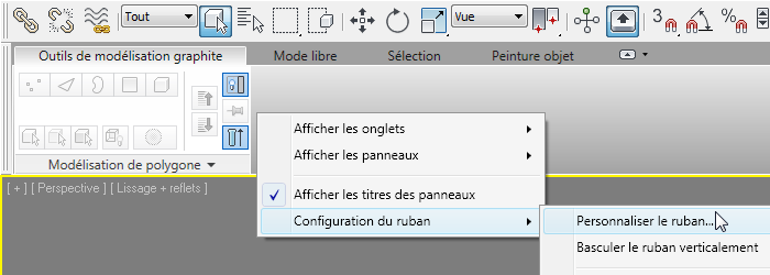

  3. Cliquez avec le bouton droit de la souris sur une zone vide du ruban et choisissez Configuration du ruban Personnaliser le ruban.
    La boîte de dialogue Personnaliser le ruban s'ouvre.

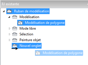

  9. Maintenez la touche enfoncée, puis faites glisser l'élément Modélisation de polygone de la liste IU existante (sous Outils de modélisation graphite) et déposez-le juste en dessous de l'élément Mon onglet. Avant de relâcher le bouton de la souris, assurez-vous qu'une icône + apparaît sur le curseur, comme indiqué dans l'illustration suivante.
    Une copie de l'élément de groupe de fonctions Modélisation de polygone s'affiche en tant qu'enfant de l'élément Mon onglet. Vous pouvez vérifier l'opération en cliquant sur l'onglet Mon onglet dans le ruban. Vous venez de remplir votre onglet !
    Remarque : Cette fonction revient à appuyer sur tout en clonant un objet dans la fenêtre. La principale différence réside dans le fait que vous n'avez pas la possibilité de copier une instance ou une référence. La copie est toujours standard.

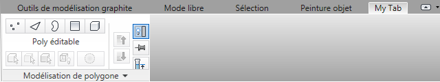

  13. Sur le ruban, vérifiez le groupe de fonctions Modélisation de polygone de l'onglet Modélisation pour vous assurer que le sous-groupe de fonctions [navigation de pile] s'y trouve encore (vous pouvez en avoir besoin un jour ou l'autre), puis revenez à la copie.
  14. Supprimez également l'élément [séparateur: Séparation].
    Le sous-groupe de fonctions situé à l'extrême droite [commande de commande outils] se déplace légèrement vers la gauche.

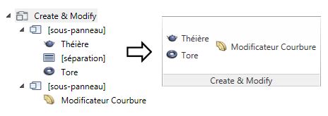

    Dans cette procédure, vous allez créer un nouveau groupe de fonctions et y ajouter des commandes permettant de créer des objets et de les modifier.
  1. A partir de la section Contrôles ruban de la partie inférieure gauche de la boîte de dialogue Personnaliser le ruban, faites glisser un contrôle Groupe de fonctions immédiatement sous le groupe de fonctions Ma modélisation de polygone.
    Un nouveau groupe de fonctions portant le nom par défaut Nouveau groupe de fonctions apparaît dans la liste et sur le ruban.
  2. Utilisez la propriété Titre pour renommer le groupe de fonctions Créer et modifier.
  3. Dans la section Eléments de la boîte de dialogue Personnaliser le ruban, ouvrez la liste Catégorie et choisissez Primitives.
    La liste change pour afficher toutes les primitives d'objet disponibles.
  4. Faites défiler la liste jusqu'à l'entrée Théière, puis faites-la glisser vers le groupe de fonctions Créer et modifier de la liste IU existante.
    La commande Théière apparaît dans la liste et dans le nouveau groupe de fonctions du ruban. Le nom "Théière" est visible dans la liste, mais pas sur le ruban. Toutefois, l'icône par défaut s'affiche dans les deux occurrences. Si vous le souhaitez, vous pouvez modifier l'image avec la propriété Icône (cette opération n'est pas décrite dans cette procédure).

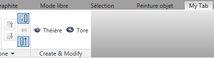

  5. Activez l'option Afficher texte pour l'élément Théière.
    Désormais, le nom "Théière" apparaît en regard de l'icône. Le bouton du ruban a été élargi pour contenir à la fois l'icône et le libellé.
  6. Ajoutez également la commande Tore et activez-en la propriété Afficher texte.
    Les deux boutons se trouvent côte à côte dans le groupe de fonctions, qui s'élargit en conséquence. Supposons maintenant que vous souhaitiez les aligner verticalement.
  7. A partir de la liste Contrôles ruban, faites glisser l'élément Séparation de entre les entrées Théière et Tore de la liste IU existante.
    La commande Séparation de ligne fonctionne comme la touche dans un logiciel de traitement de texte, de sorte que le contenu suivant commence sur une nouvelle ligne. Désormais, les deux éléments apparaissent sous forme de liste verticale et le groupe de fonctions est plus compact.
    Vous allez maintenant ajouter un modificateur applicable à n'importe quel objet.
  8. Dans la liste IU existante, ajoutez un autre contrôle Séparation de après l'élément Tore.
  9. Dans la liste Eléments, choisissez la catégorie Modificateurs, puis faites glisser l'élément modificateur Courbure juste en dessous du deuxième contrôle [séparation].
    Conseil : Pour activer le modificateur Courbure, sélectionnez un objet dans la scène.
  10. Activez la propriété Afficher texte pour l'élément modificateur Courbure.
    Le groupe de fonctions Créer et modifier contient à présent une liste de trois éléments, deux objets et un modificateur, ce qui présente un problème de conception, car les objets et les modificateurs fonctionnent différemment. Il est préférable de les séparer dans l'interface, même s'ils figurent dans le même groupe de fonctions. Pour ce faire, vous pouvez utiliser le contrôle Sous-groupe de fonctions, qui permet de créer des sections parallèles dans un groupe de fonctions.
  11. A partir de la liste Contrôles ruban, faites glisser un contrôle Sous-groupe de fonctions à n'importe quel endroit du groupe de fonctions Créer et modifier de la liste IU existante, puis ajoutez un second sous-groupe de fonctions.
    Si le second sous-groupe de fonctions s'affiche en tant qu'enfant du premier (c'est-à-dire en retrait), faites-le glisser vers la gauche pour le placer au même niveau de l'arborescence que les autres éléments du groupe de fonctions.
  12. Faites glisser les éléments Théière et Tore vers le premier sous-groupe de fonctions, puis faites glisser l'un des deux éléments de séparation entre eux. Faites glisser l'élément modificateur Courbure vers le second sous-groupe de fonctions et supprimez la deuxième séparation.
    Désormais, les objets apparaissent sur le côté gauche du groupe de fonctions, tandis que le modificateur se trouve sur la droite.

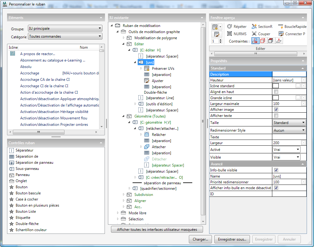

Interface
Interface globale
La boîte de dialogue Personnaliser le ruban fonctionne comme la plupart des autres boîtes de dialogue. Pour la redimensionner, faites glisser un bord ou un angle, et pour la repositionner, faites glisser la barre de titre. Pour développer ou réduire une section, cliquez sur le triangle situé à droite de l'en-tête. Pour modifier les proportions des différentes sections, faites glisser la ligne de séparation verticale ou horizontale. Bien que la colonne de droite comporte plusieurs sections, la fenêtre d'aperçu est de taille fixe, de sorte que la seule façon d'augmenter la hauteur de la section Propriétés consiste à réduire la fenêtre d'aperçu.
L'interface utilisateur de cette boîte de dialogue contient cinq zones principales, ainsi que plusieurs boutons. Cette section décrit les zones et, si nécessaire, comporte des liens permettant d'obtenir plus de détails sur les différentes sections.
Eléments
Cette section répertorie toutes les fonctions de 3ds Max que vous pouvez affecter en tant que contrôles du ruban et inclut la plupart des fonctionnalités proposées dans la section équivalente de la boîte de dialogue Personnaliser interface utilisateur.
Pour ajouter une commande au ruban, commencez par en sélectionner le groupe et la catégorie dans les listes Groupe et Catégorie, puis recherchez-la dans la liste Eléments et faites-la glisser vers l'emplacement approprié de la liste IU existante, au centre de la boîte de dialogue Personnaliser le ruban.
Lorsque vous ajoutez une commande au ruban de cette manière, un bouton est créé. Le comportement de ce bouton dépend de la nature de la commande, définie dans le logiciel. Par exemple, un bouton correspondant à une primitive géométrique, comme Boîte, reste activé une fois que vous avez cliqué dessus, de sorte que vous pouvez créer plusieurs boîtes à la suite. En revanche, un bouton correspondant à un modificateur ne s'active que momentanément, pendant l'application du modificateur à l'objet sélectionné.
Contrôles ruban
Répertorie tous les éléments de l'interface utilisateur (indépendamment des commandes spécifiques) que vous pouvez ajouter au ruban. Pour obtenir une description de ces commandes, reportez-vous à la rubrique Contrôles ruban.
IU existante
Arborescence, ou liste hiérarchique, de l'interface utilisateur du ruban. Pour développer ou réduire une branche de l'arborescence, cliquez sur la flèche en regard de l'élément parent. La flèche d'une branche réduite apparaît sous forme de contour gris pointant vers la droite. Pour une branche développée, la flèche est noire et pointe vers l'angle inférieur droit.
Si vous cliquez avec le bouton droit de la souris sur un élément réductible de la liste, tel qu'un groupe de fonctions ou un sous-groupe de fonctions, un menu s'ouvre avec les options Tout réduire et Tout développer. Celles-ci s'appliquent à l'élément et à ses enfants.
De même, si vous cliquez avec le bouton droit de la souris sur un élément d'onglet, un autre élément de menu Exporter vous permet d'enregistrer l'onglet en tant que fichier XAML. Le dossier de sortie par défaut de ce fichier est UI\Ribbon\Extensions dans le répertoire d'installation du programme. Si vous transmettez ce fichier à un autre utilisateur qui le copie dans le même dossier sur son ordinateur, il est automatiquement installé dans le ruban correspondant à sa version de 3ds Max sans interférer avec le reste du ruban.
Par défaut, la liste contient uniquement les fonctions actives du ruban. Par exemple, si aucun objet n'est sélectionné, la branche Outils de modélisation graphite ne contient que le groupe de fonctions Modélisation de polygone, mais si un objet poly éditable est sélectionné, un certain nombre de groupes de fonctions supplémentaires s'affichent dans cette branche.
Vous pouvez également afficher la totalité du contenu du ruban, quel que soit l'état du programme. Pour ce faire, cliquez sur Afficher toutes les interfaces utilisateur masquées, sous la liste IU existante. En général, il est préférable de laisser cette option désactivée.
Si le nom d'un élément est affiché en vert, cela signifie que la valeur Conditionnel a été affectée à sa propriété Disponible ou Visible. Pour plus de détails, reportez-vous à la section Boîte de dialogue Conditions.
Fenêtre aperçu
Affiche le groupe de fonctions de l'élément mis en surbrillance dans la liste IU existante, y compris son nom. Lorsqu'un onglet est mis en surbrillance dans la liste, aucun aperçu n'est disponible.
La fenêtre d'aperçu est interactive dans une certaine limite : si vous cliquez sur un élément, il est mis en surbrillance dans la liste IU existante et ses propriétés sont affichées dans la section Propriétés. De même, si vous cliquez sur un élément dans la liste IU existante, sa représentation visuelle est mise en surbrillance dans la fenêtre d'aperçu. En outre, si vous placez le curseur au-dessus d'un élément de l'aperçu, l'info-bulle correspondante apparaît, le cas échéant. Toutefois, la fenêtre d'aperçu ne permet pas de modifier les paramètres ni d'ouvrir les listes déroulantes.
Propriétés
Affiche tous les paramètres disponibles pour l'élément mis en surbrillance dans la liste IU existante.
Les paramètres des propriétés sont documentés par des info-bulles dans la boîte de dialogue Personnaliser le ruban, de sorte qu'ils ne sont pas décrits en détail ici. Voici toutefois quelques informations d'ordre général :
  • Dans certains cas, après la modification de la valeur d'une propriété, vous devez confirmer cette modification en vous déplaçant vers un autre champ, soit en appuyant sur la touche ou , soit en cliquant sur une autre propriété.
  • Pour modifier l'icône ou la grande icône d'un élément de l'interface utilisateur, cliquez sur le bouton [...] de la propriété correspondant à l'élément et choisissez un autre fichier ICO.
  • Pour rétablir la valeur par défaut d'une propriété, le cas échéant, cliquez sur le bouton X situé à droite du champ Valeur.
  • Les propriétés Activé, Visible et Disponible comportent généralement une liste déroulante des paramètres possibles : Vrai, Faux et Conditionnel. Dans ce dernier cas, vous définissez les conditions dans la boîte de dialogue Conditions.
  • En général, le ruban tente de conserver tous les éléments à l'écran. Lorsque le ruban change de taille pour une raison quelconque, selon l'espace disponible ou la taille du ruban, les groupes de fonctions sont réduits, mais les groupes de fonctions et sous-groupes de fonctions sont tout d'abord redimensionnés en réduisant la largeur, en masquant du texte ou en modifiant la taille des icônes, voire les trois. Avec la valeur de priorité par défaut de 100 pour une propriété Contracter ou Redimensionner, la réduction ou le redimensionnement commence par le dernier élément. Vous pouvez attribuer une priorité spécifique à un élément en modifiant la valeur 100. Les éléments dont la priorité est la plus élevée conservent ainsi plus longtemps leur taille par défaut. Pour certains éléments, vous pouvez définir une propriété Redimensionner Style qui détermine si ces éléments peuvent être redimensionnés et si oui, de quelle manière.
Conseil : Pour savoir comment fonctionne une propriété particulière, examinez-la dans des contrôles existants de même type. Essayez d'en modifier la valeur (Maximum double flèche, par exemple) et observez les effets de cette modification sur le comportement du contrôle. Tant que vous n'enregistrez pas les modifications, vous avez la possibilité de revenir en arrière lorsque vous fermez la boîte de dialogue.
Un sous-groupe de fonctions est un sous-groupe de commandes d'un groupe de fonctions ou d'un sous-groupe de fonctions parent. Il fonctionne pratiquement de la même façon qu'un groupe de fonctions (voir ci-dessous), à ceci près qu'en plaçant plusieurs sous-groupes de fonctions dans un groupe de fonctions, vous pouvez organiser plus clairement le contenu du groupe de fonctions.
Un sous-groupe de fonctions se comporte comme une colonne d'une page à plusieurs colonnes de texte ou d'une feuille de calcul. Tous les éléments d'un sous-groupe de fonctions sont alignés à gauche, en supposant que vous placiez une commande Séparation de entre chaque paire d'éléments.
Vous pouvez trouver plusieurs exemples illustrant cette utilisation dans le ruban horizontal par défaut fourni avec 3ds Max, ainsi que des exemples de sous-groupes de fonctions imbriqués. Ainsi, dans l'onglet Mode libre (assurez-vous d'avoir sélectionné un objet poly éditable), le groupe de fonctions DessinPoly inclut deux sous-groupes de fonctions. Si vous développez le premier, [C: dessinpoly H], vous pouvez voir deux sous-groupes de fonctions [outils dessin poly] à la fin, séparés par un séparateur Séparation. Si vous développez ces derniers, vous pouvez voir la façon dont les deux colonnes de commandes situées sur la droite du groupe de fonctions DessinPoly, respectivement intitulées Formes et Topologie, sont organisées.
Vous ne pouvez imbriquer qu'une seule fois des sous-groupes de fonctions. En d'autres termes, vous pouvez insérer un sous-groupe de fonctions à l'intérieur d'un sous-groupe de fonctions, mais les possibilités d'ajout de sous-groupe de fonctions s'arrêtent à ce niveau.
