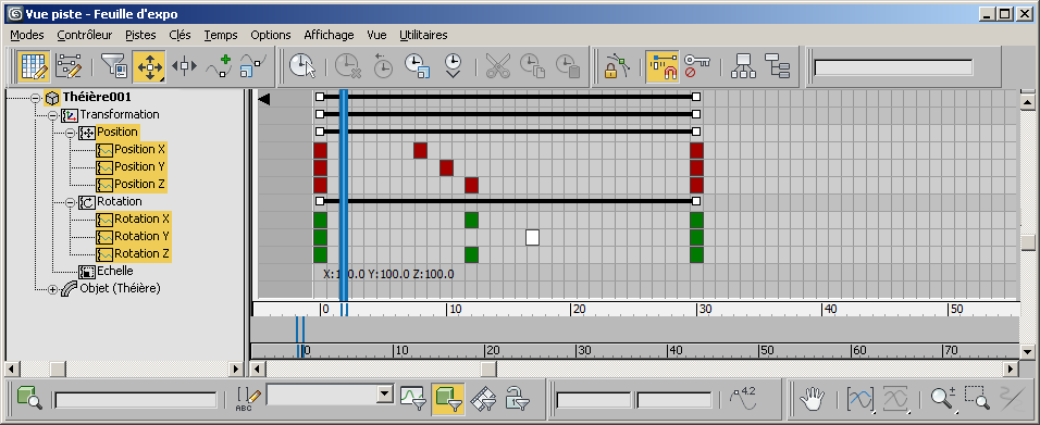

L'éditeur Feuille d'expo est similaire à la feuille X classique. Il affiche les images clés dans le temps en utilisant simplement un graphe horizontal (plutôt que vertical) Toutes les clés apparaissent dans une interface de type feuille de calcul. Vous pouvez sélectionner une clé ou toutes les clés d'une scène, les mettre à l'échelle, les déplacer, les copier et les coller ou encore effectuer une autre opération directement dans cette interface plutôt que dans la fenêtre. Vous pouvez sélectionner les clés pour les enfants, les sous-arborescences ou les deux, afin d'effectuer des modifications simples affectant à la fois plusieurs objets et leurs clés.

A la différence de l'éditeur de courbes, la feuille d'expo propose deux modes : Editer clés et Editer intervalles. L'affichage de la fenêtre clé change selon le mode utilisé.
Lorsque le mode Editer clés est activé, les images clés apparaissent sous la forme de carrés à l'intérieur de rectangles sur une grille. Des couleurs sont appliquées aux clés pour indiquer ce qui a été animé (rouge pour la position, jaune pour l'échelle, vert pour la rotation, etc.).
