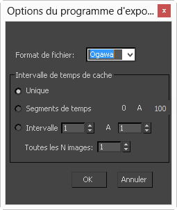

Exporter.
la liste déroulante Types de fichier, choisissez "Alembic (*.ABC)".
Toutes les N images Echantillon régulier d'images. Par exemple, entrez 8 pour effectuer un rendu toutes les huit images. Cette option n'a d'incidence que sur les options de sortie Segment de temps actif et Intervalle. Valeur par défaut : 1.
