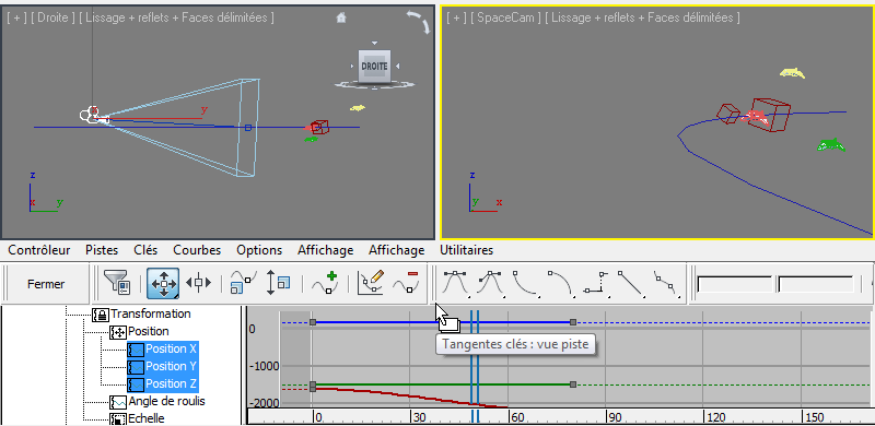

Vous pouvez étendre la barre de piste pour afficher les courbes. Cliquez sur (Ouvrir mini-éditeur de courbes) situé à l'extrémité gauche de la barre de piste. La glissière temps et la barre de piste sont remplacées par les fenêtres Contrôleur et Clés, ainsi que les barres d'outils Vue piste. Vous pouvez redimensionner la fenêtre de la barre de piste en faisant glisser la bordure entre la barre de menus et les barres d'outils (effectuez cette opération dans un espace vide de la barre d'outils).
Barre de piste affichant des courbes
Remarque : La manière dont vous effectuez un zoom et un panoramique dans le mini-éditeur de courbes dépend du mode d'interaction (3ds Max ou Maya) activé.
