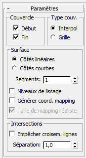

Panneau déroulant Paramètres
Zone Couvercle
Pour déterminer si l'objet biseauté est fermé à ses extrémités, utilisez les cases à cocher du groupe Couvercle.
Début
Lorsque cette case est cochée, l'extrémité inférieure de l'objet est fermée, c’est-à-dire celle dont la coordonnée Z locale est la plus petite. Lorsqu'elle n’est pas cochée, le fond est ouvert.
Fin
Lorsque cette case est cochée, l'extrémité supérieure de l'objet est fermée, c’est-à-dire celle dont la coordonnée Z locale est la plus grande. Lorsqu'elle n’est pas cochée, cette extrémité est laissée ouverte.
Zone Type couvercle
Deux boutons radio permettent de définir le type de couvercle utilisé.
  • InterpolCrée des faces de couvercle adaptées à l'interpolation.
  • GrilleCrée des faces de couvercle dans un quadrillage. Ce type de couvercle se déforme et offre un rendu meilleur que le type précédent.
Zone Surface
Les paramètres Surface déterminent la courbure des côtés ainsi que le lissage et le mapping de la surface.
Les deux premiers boutons permettent de définir la méthode d'interpolation utilisée entre les niveaux, tandis qu'un champ numérique indique le nombre de segments à interpoler.
  • Côtés linéairesLorsque cette option est activée, l'interpolation des segments entre les niveaux suit une ligne droite.
  • Côtés courbesLorsque cette option est activée, l'interpolation des segments entre les niveaux suit une courbe de Bézier. Pour obtenir une courbure visible, utilisez plusieurs segments.
    SegmentsDéfinit le nombre de segments intermédiaires entre chaque niveau.
    Biseaux sur quatre niveaux à 1 et à 2 segments
    Biseaux à côtés linéaires et à côtés courbes
    Arrondissement et lissage des côtés des objets biseautés
Niveaux de lissage
Détermine si des groupes de lissage sont appliqués aux côtés de l'objet biseauté. Les couvercles utilisent toujours un groupe de lissage différent de celui des côtés.
  • Lorsque cette case est cochée, des groupes de lissage sont appliqués aux côtés. Ceux-ci sont alors arrondis.
  • Lorsqu'elle n’est pas cochée, aucun groupe de lissage n’est appliqué. Les côtés sont alors biseautés en ligne droite.
Générer coordonnées de mapping
Cochez cette case pour appliquer des coordonnées de mapping à l'objet biseauté.
Taille de texture réaliste
Définit la méthode de mise à l'échelle utilisée pour les matériaux dotés de textures qui sont appliqués à l'objet. Les valeurs de mise à l'échelle sont contrôlées par les paramètres Utiliser échelle réaliste du panneau déroulant Coordonnées du matériau appliqué. Cette option est activée par défaut.
Zone Intersections
Empêche le chevauchement des angles aigus sur les arêtes voisines.
Le modificateur Biseau fonctionne bien avec les formes arrondies ou présentant des angles obtus (de plus de 90 degrés). En revanche, les angles aigus (de moins de 90 degrés) génèrent des biseaux extrêmes et chevauchent souvent les arêtes voisines.
Empêcher croisement lignes
Evite que les surfaces biseautées ne s'entrecroisent. Pour cela, des sommets supplémentaires sont insérés dans le contour et les pointes sont remplacées par des segments droits.
Utilisation de l'option Empêcher croisement lignes
Gauche : Désactivé
Droite : Activé
Séparation
Permet de définir la distance qui doit séparer les arêtes. Valeur minimale : 0,01.
Modification de la valeur Séparation
