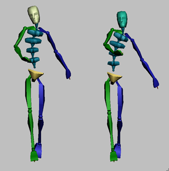

Bipèdes avec le même jeu de mouvements dans les parties supérieure et inférieure du corps. Le bipède de gauche utilise une compensation de l'équilibre, ce qui n'est pas le cas du bipède de droite.

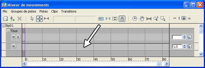

Dans le mixeur, vous pouvez contrôler le degré de compensation de l'équilibre automatique à l'aide d'une piste d'équilibrage. Une piste d'équilibrage est automatiquement créée pour chaque bipède ajouté au mixeur.
Piste d'équilibrage
Conseil : si la piste d'équilibrage d'un bipède n'est pas affichée, cliquez sur Préférences dans la barre d'outils du mixeur de mouvements et activez Courbes d'équilibrage dans la boîte de dialogue Préférences du mixeur.
La piste d'équilibrage comporte une courbe de poids pour le réglage du degré de compensation automatique de l'équilibre entre les groupes de pistes du haut et du bas du corps. Par défaut, une valeur de poids de 1,0 pour toute la piste d'équilibrage fournit le degré maximal de compensation. Vous pouvez réduire la courbe de poids à différents points pour réduire le degré d'équilibrage automatique effectué par le mixeur.
Remarque : chaque bipède ne peut avoir qu'une piste d'équilibrage et celle-ci ne peut pas être supprimée.

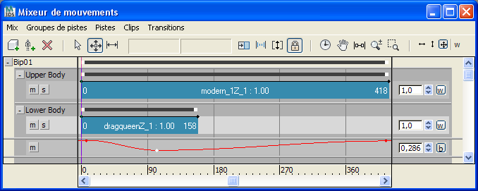

  6. Cliquez sur (mode de pondération d'équilibrage). Ce bouton est situé à l'extrémité droite de la piste d'équilibrage.
    La courbe de poids devient visible dans la partie supérieure de la piste d'équilibrage.
    Conseil : si vous ne la voyez pas, cliquez sur Préférences pour afficher la boîte de dialogue Préférences du mixeur, puis activez Courbes de poids.
  7. Ajoutez des noeuds à la courbe de poids, puis réglez ces noeuds. Pour plus d'informations sur l'ajout de noeuds et l'édition des courbes de poids, reportez-vous à la rubrique Ajustement du poids d'une piste.
    Lorsque le poids est défini sur 0,0, le mixeur ne règle pas le mouvement de la colonne vertébrale et du bassin pour compenser les différences entre la partie supérieure et la partie inférieure du corps. Des valeurs comprises entre 0,0 et 1,0 permettent d'ajuster l'équilibre dans une certaine mesure.

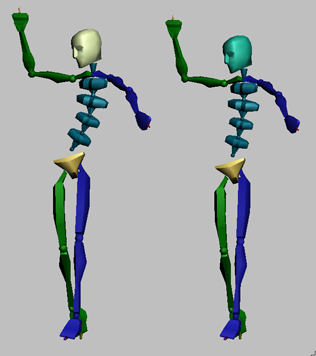

  4. Pour régler le degré selon lequel la rotation de la colonne vertébrale dans le mouvement du bas du corps se propage dans le haut du corps, modifiez le paramètre Propagation. Des valeurs élevées font pivoter les segments de la colonne vertébrale pour mieux suivre le centre de gravité et les mouvements du bassin.
    Bipèdes avec les mêmes mouvements dans les parties supérieure et inférieure du corps. Le bipède de gauche a une propagation définie sur 0,0 et le bipède de droite une propagation définie sur 1,0.
