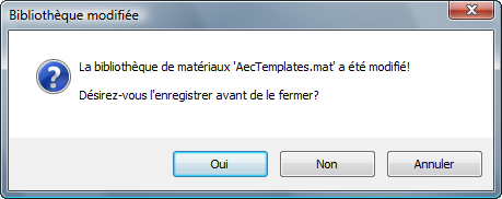

Pour enregistrer un matériau dans une bibliothèque :
3ds Max ouvre une boîte de dialogue Fichier pour que vous puissiez choisir la bibliothèque (fichier MAT) dans laquelle vous enregistrerez le matériau.
Lorsque vous choisissez une bibliothèque, celle-ci s'affiche dans le Navigateur de matériaux/maps.
Le matériau est intégré à la bibliothèque.
3ds Max vous demande si vous souhaitez enregistrer les modifications apportées à la bibliothèque. Cliquez sur Oui.
