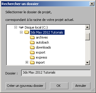

  2. Sélectionnez un chemin à partir du navigateur et cliquez sur OK pour définir votre dossier du projet.
Interface
Utilisez les commandes de l'explorateur pour naviguer dans la structure du disque jusqu'au dossier du projet à utiliser, mettez le nom du dossier en surbrillance puis cliquez sur OK.
Créer un nouveau dossier
Cliquez ici pour créer un dossier appelé Nouveau dossier à l'intérieur du dossier en surbrillance. Lorsqu'il est créé, le nom du dossier est mis en surbrillance afin que vous puissiez le modifier; utilisez le clavier pour renommer le dossier ou appuyez sur la touche pour accepter le nom par défaut.
