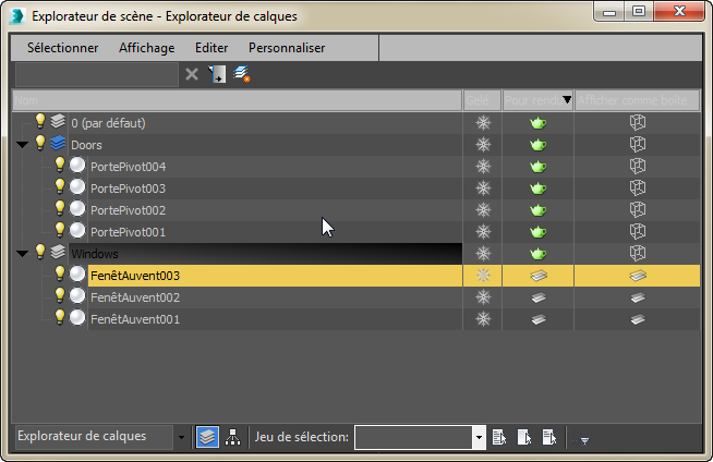

). Dans la boîte de dialogue, les objets sont organisés par couche dans une liste hiérarchique. Cliquez sur
ou
, ou cliquez deux fois sur l'icône d'une couche, pour respectivement développer ou réduire la liste des objets de chaque couche. Pour développer ou réduire une couche et toutes ses couches enfant, maintenez la touche Ctrl enfoncée pendant que vous cliquez sur l'icône de flèche. Vous pouvez également trier les couches en cliquant sur l'un des titres de colonne.
Un autre outil utile permet d'ouvrir la boîte de dialogue Propriétés objet et la boîte de dialogue Propriétés couche pour un ou plusieurs objets ou couches mis en surbrillance, directement à partir du menu contextuel Explorateur de calques.

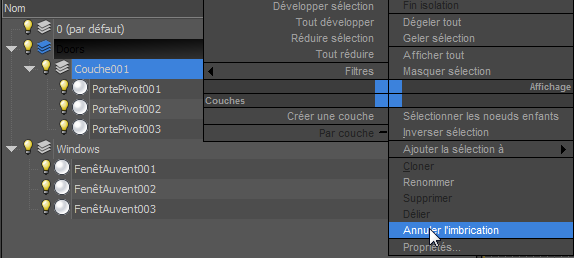

Pour imbriquer des couches :
Vous pouvez créer une hiérarchie de couches, appelée "imbrication", en faisant glisser des couches les unes vers les autres. La couche parent détermine les propriétés de masquage et de gel de toutes les couches enfant, mais les autres paramètres qui peuvent être hérités par chaque membre d'une couche, tels que le contrôle de l'affichage et du rendu, sont gérés uniquement par la couche parent directe.
Toutes les couches que vous avez déplacées appartiennent à présent à la couche cible.
Pour supprimer des couches dans une hiérarchie :
Les couches en surbrillance sont déplacées vers le niveau supérieur de la hiérarchie.

Pour affecter une couleur à une couche :
Vous pouvez affecter une couleur à une couche l'aide de l'explorateur de calques. Par exemple, vous pouvez affecter la couleur rouge à la couche HVAC afin d'identifier les équipements mécaniques dans la scène.
Cette action modifie la couleur de la couche. Pour que les objets de la couche héritent de cette couleur, leur couleur doit être définie sur Par couche. Pour ce faire, reportez-vous à la procédure suivante.
Pour activer le contrôle des propriétés de l'objet par couche :
Vous pouvez définir quatre catégories de propriétés objet qui seront contrôlées par la couche à laquelle le ou les objets sont associés : couleur filaire, propriétés d'affichage, contrôle du rendu et mouvement flou. Vous pouvez activer ou désactiver l'option Par couche pour les quatre catégories à la fois ou pour chacune d'entre elles.
