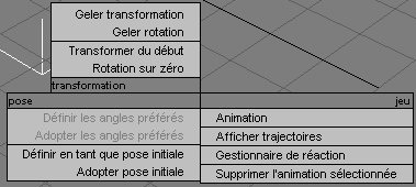

Ce menu Quadr. contient des commandes utiles pour réaliser une animation.
- Cliquez avec le bouton droit de la souris dans une fenêtre tout en maintenant la touche
Interface
Quadrant Définir
- Animation
Définit une clé sur l'image actuelle. Il n'est pas nécessaire que les fonctions Définir clé ou Clé auto soient activées.
- Afficher trajectoires
Active ou désactive l'affichage des trajectoires.
- Gestionnaire de réaction
Ouvre la boîte de dialogue Gestionnaire de réaction.
- Supprimer l'animation sélectionnée
Supprime les clés d'animation existantes pour tous les objets sélectionnés, ainsi que toute animation de sous-objet. Chaque objet reste dans son état à l'image dans laquelle vous utilisez cette commande.
Quadrant Pose
- Définir les angles préférés
Définit l'angle préféré pour chaque structure de la chaîne au sein d'une hiérarchie à laquelle une chaîne CI IH (indépendante de l'historique) est appliquée.
- Adopter angles préférés
Au sein d'une hiérarchie à laquelle une chaîne CI IH (indépendante de l'historique) est appliquée, copie les canaux des angles préférés X, Y et Z de chaque structure et les place dans leur sous-contrôleur de rotation CA.
- Définir en tant que pose initiale
Enregistre la position, la rotation et l'échelle actuelles des objets sélectionnés en tant que pose initiale. Reportez-vous à la rubrique Commandes Pose initiale.
- Adopter pose initiale
Place les objets sélectionnés dans la pose initiale enregistrée. Reportez-vous à la rubrique Commandes Pose initiale.
Quadrant Transformation
Les commandes de ce quadrant sont conçues à l'origine pour faciliter l'animation des personnages. Les commandes Geler permettent de définir la pose initiale du personnage. Vous pouvez, par la suite, revenir à la pose initiale à l'aide des options sur zéro.

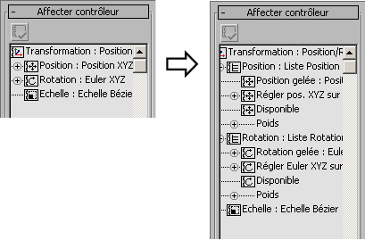

- Geler transformation
Remplace les contrôleurs courants de rotation et de position de l'objet ou des objets sélectionné(s) par des contrôleurs de liste contenant la configuration Geler transformation. Cette configuration comprend un contrôleur de position (Bézier)/rotation (Euler XYZ) gelée suivi par un contrôleur "zéro ..." qui utilise le contrôleur par défaut pour la transformation (position XYZ et Euler XYZ respectivement). Une fois que vous avez gelé une transformation d'objet, vous pouvez rétablir sa position et son orientation gelées à l'aide de la commande Transformer du début (voir ci-dessous).
Configuration du contrôleur avant (gauche) et après (droite) l'application de la commande Geler transformation
Conseil : Vous pouvez utiliser cette commande pour appliquer des contrôleurs de liste pour la position et la rotation simultanées de plusieurs objets, une manipulation impossible avec la fonction standard Affecter contrôleur. Cela est particulièrement utile lorsque vous voulez utiliser des expressions ou des mises en relation de paramètres pour animer les membres d'une hiérarchie. Si une transformation n'a qu'un seul contrôleur, son animation (ou l'animation du premier contrôleur dans une liste) à l'aide d'une expression ou d'une mise en relation déclenche toujours l'utilisation du système de coordonnées de l'objet parent (le système de coordonnées univers si l'objet n'a pas de parent), alors que dans la plupart des situations, cela devrait être le système de coordonnées local. Ce dernier nécessite la mise en relation avec le deuxième contrôleur dans une liste de contrôleurs. Etant donné que le "gel" d'une transformation d'objet crée des listes à deux contrôleurs pour la position et la rotation (dans laquelle le deuxième contrôleur est le contrôleur par défaut pour sa transformation), il devient alors facile de mettre en relation le deuxième contrôleur. Pour utiliser une expression, remplacez le deuxième contrôleur par un contrôleur d'expression.
