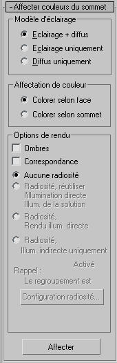

Pour ajouter l'éclairage de la scène à la couleur de sommet d'un objet :
  1. Sélectionnez les objets de la scène que vous souhaitez colorer.
  2. Dans le groupe de fonctions Modifier, choisissez PeintureSommet dans la liste des modificateurs.
    La palette de peinture flottante apparaît ancrée sur le bord gauche des fenêtres.
  3. Ouvrez le panneau déroulant Affecter couleurs du sommet.
    Remarque : ce panneau déroulant propose les mêmes outils que l'utilitaire Affecter couleurs du sommet.
  4. Dans le groupe Modèle d'éclairage, sélectionnez Eclairage + diffus.
  5. Cliquez sur Affecter.
  6. Dans Paintbox VertexPaint, activez (Affichage couleur sommet - ombré) pour visualiser l'éclairage des sommets dans la texture Couleur sommet.

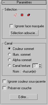

Panneau déroulant Paramètre
Zone Sélection
Les commandes de cette zone sont identiques aux commandes de sélection disponibles dans la Zone Sélection du flotteur Paintbox.
Zone Canal
Ces commandes permettent d'indiquer le type de canal affecté par la couche PeintureSommet, ainsi que le numéro de canal de sommet sur lequel la peinture est effectuée.
  • Couleur sommetchoisissez ceci pour peindre sur une couche couleur sommet.
  • Illum. sommetchoisissez ceci pour peindre sur une couche illumination sommet.
  • Alpha sommetchoisissez ceci pour peindre sur une couche transparence sommet.
  • Canal texturechoisissez ceci pour peindre sur un canal de texture avec un nom ou un numéro spécifique.
    Double flèche Canal texture
    Indique le numéro de canal. Disponible uniquement lorsque vous avez sélectionné Canal texture.
Remarque : si vous avez peint sur une couche et modifiez le paramètre de canal, les informations concernant la peinture sont déplacées vers le nouveau canal. Par exemple, si vous sélectionnez Couleur sommet et peignez, puis que vous activez Illum. sommet, les informations de peinture seront supprimées du canal Couleur sommet pour être appliquées au canal Illum. sommet.
Nom
Si un nom est défini pour un canal, il apparaît à cet emplacement. Utilisez l'Utilitaire Infos canal pour nommer les canaux.
Ignorer couleur sous-jacente
Lorsque cette option est activée, PeintureSommet ignore les couleurs de sommets reçues des modificateurs situés au-dessous dans la pile. Par conséquent, vous verrez les couleurs brutes de la couche sur un objet normalement blanc. Le mode de fusion n'a aucun effet (il se comporte comme le mode Normal), car la couleur de base est considérée comme transparente et la couche n'est donc fusionnée avec rien.
Le but de cette fonction est d'isoler une couche des couleurs situées au-dessous pour permettre à l'utilisateur de visualiser les données brutes de la couche. La couche n'est pas complètement isolée lorsque la commande est activée, car les couches supérieures continuent d'affecter le résultat. L'utilisateur doit désactiver ces couches ou désactiver Afficher résultat final pour voir la couche courante complètement isolée.
En principe, la bascule Ignorer couleur sous-jacente est nécessaire uniquement si l'objet figurant au bas de la pile a déjà des couleurs de sommet ancrées. Dans les autres cas, il vous suffit de désactiver les couches peinture ou les modificateurs qui ajoutent des couleurs de sommet à l'objet. Lorsque la bascule est activée, la couche de peinture active ne reçoit aucune couleur de sommet des niveaux inférieurs de la pile. Par conséquent, elle traite toute couleur de base comme une couleur transparente et les couleurs des couches sont affichées brutes (non fusionnées avec quoi que ce soit).
Remarque : l'opacité des couches par sommet n'est pas transmise vers le haut de la pile. Un modificateur de couche peinture prend une décision Oui/Non quant à la présence de couleurs de sommets dans un objet situé au-dessous de lui et traite donc toutes les couleurs de base comme des couleurs transparentes ou comme des couleurs opaques. Par conséquent, si vous peignez ne serait-ce qu'un seul sommet avec Editer maillage, par exemple, l'objet sera considéré comme ayant des couleurs de sommets et une couche de peinture fusionnera ses couleurs avec le maillage (essentiellement blanc) au lieu de traiter le maillage comme transparent.
Préserver couche
Lorsque cette option est activée, aucune opération Réduire en une seule couche ne supprime le modificateur. Dans la mesure où Réduire en une seule couche exécute deux actions distinctes (création d'un nouveau modificateur de couleurs ancrées, puis suppression des modificateurs existants), cette option permet d'accéder uniquement à la première partie de la fonction si nécessaire. Autrement dit, vous pouvez ancrer des couleurs dans une nouvelle couche de peinture, sans être obligé de supprimer les anciens modificateurs.

Panneau déroulant Affecter couleurs du sommet
Ce panneau déroulant vous permet d'accéder aux mêmes commandes que celles disponibles dans l'utilitaire Affecter couleurs du sommet. Elles vous permettent de prendre les informations relatives à l'éclairage de la scène et de les ancrer dans le système des canaux de sommets.
