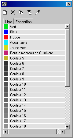

Interface
Nouveau
Permet d'ajouter une couleur à la palette.
Les seules limitations du nombre de couleurs d'une palette sont liées à la taille de fichier ou de la mémoire.
Supprimer
Permet de supprimer la couleur active.
Copier
Permet de copier la couleur active.
Coller
Permet de coller une couleur dans l'échantillon de couleur actif.
Sélecteur de couleurs
Mettez en surbrillance une couleur dans la palette, activez ce bouton pour activer le sélecteur de couleurs, puis faites glisser la souris à un emplacement quelconque du Bureau Windows. La couleur est sélectionnée lorsque vous relâchez le bouton de la souris. Reportez-vous à la procédure ci-dessus intitulée Pour utiliser le sélecteur de couleurs.
Groupe de fonctions Liste
Affiche les couleurs de la palette, ainsi que leurs noms.
Groupe de fonctions Echantillon
Affiche les couleurs de la palette active. Le groupe de fonctions d'échantillon de couleurs ne répertorie pas les noms des couleurs, mais le nom de chaque couleur apparaît sous la forme d'une info-bulle lorsque le curseur de la souris est placé au-dessus de l'échantillon.
Groupe de fonctions de l'échantillon de couleurs avec palette de niveaux de gris par défaut
Menu contextuel de groupe de fonctions Liste et Echantillon
