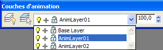

La liste des couches d'animation de la barre d'outils Couches d'animation fonctionne comme suit (voir la section Procédure ci-dessous qui présente des exemples de procédures courantes) :

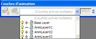

La liste déroulante affiche l'ensemble des couches communes (c'est-à-dire les couches portant le même nom) ; les couches non communes ne sont pas disponibles.
Lorsque vous sélectionnez plusieurs objets, les couches non communes se sont pas disponibles dans la liste déroulante.
Pour basculer une couche, cliquez sur son icône en forme d'ampoule.
Pour basculer l'inclusion d'une couche dans la piste de sortie, cliquez sur l'icône plus/moins.
Pour activer ou désactiver la possibilité de modifier une animation dans une couche, cliquez sur l'icône en forme de cadenas de cette couche.

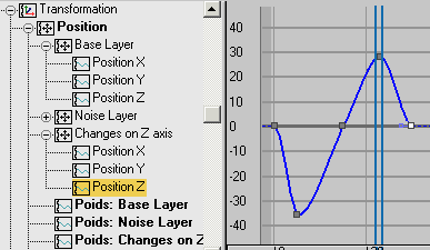

Exemple : pour ajouter une couche et modifier son type de contrôleur :
Il s'agit de la suite de la procédure précédente, dans laquelle vous avez activé les couches d'un objet animé.
La théière est désormais composée de deux couches d'animation. Chaque couche peut contenir une animation distincte que vous pouvez contrôler indépendamment.
Transformation
Position. Sous Position, vous verrez Couche de base, Couche de bruit, deux pistes Poids et Piste de sortie.
Deux contrôleurs différents guident désormais la position de la théière.

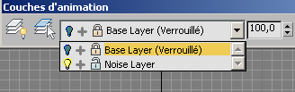

Exemple : pour verrouiller et déverrouiller une couche :
Cette procédure explique comment verrouiller et déverrouiller des couches. Elle vient à la suite de la procédure précédente.
Désormais, lorsque vous lancez la lecture de l'animation
, la nouvelle clé est incluse.
Vous ne pouvez pas la déplacer puisque la couche est verrouillée. Cela évite que l'animation sur cette couche ne soit modifiée par inadvertance.
Couche de base) de la théière, puis développez-la. Mettez en surbrillance la piste Position X (ou la piste Position X ou Z), puis cliquez avec le bouton droit de la souris sur la piste mise en surbrillance. A partir du quadrant en haut à gauche du menu Quadr., choisissez Déverrouiller. Le texte "(Verrouillé)" n'apparaît plus après les pistes Couche de base.
Elle n'est plus verrouillée. Le verrouillage et le déverrouillage d'une piste dans une couche d'animation affectent toutes les pistes contrôlées par cette couche.

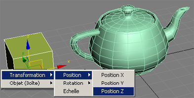

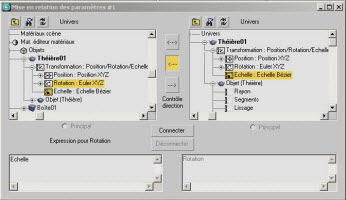

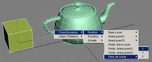

Exemple : Pour lier deux objets avec mise en relation des paramètres à l'aide de la piste de sortie du contrôleur Couche :
Cette procédure vous explique comment utiliser facilement la piste de sortie pour contrôler la position d'un cube via une mise en relation des paramètres. Elle vient à la suite de la procédure précédente.
La couche est alors exclue de la piste de sortie.
Essayez d'inclure et d'exclure les deux couches dans la liste pour afficher les résultats.

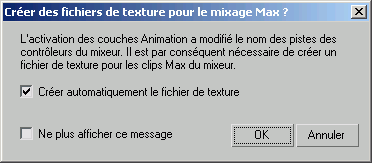

Si vous activez les couches d'animation pour un objet qui a des animations chargées dans le Mixeur de mouvement, la boîte de dialogue suivante s'affiche :
Les noms complets des contrôleurs changent lorsque les couches d'animation sont activées, ce qui rend nécessaire un nouveau mapping dans ce cas. Par exemple, si la piste position X d'une sphère avant l'activation des couches d'animation est Sphere01\Transform\Position\X Position, elle peut devenir Sphere01\Transform\Position\Base Layer\X Position après l'activation (le nom de la couche est inséré dans le nom du contrôleur).
Si vous acceptez l'option par défaut de la boîte de dialogue afin de créer automatiquement les nouveaux fichiers de texture, 3ds Max génère automatiquement les fichiers XMM requis, les nomme de la même façon que les fichiers XAF et les place dans le même répertoire que les fichiers de texture d'origine, ou dans le répertoire des fichiers XAF s'il n'existe pas de fichier de texture. Par la suite, lorsque vous ouvrirez ce fichier de scène, le fichier de texture sera chargé automatiquement et aucun mapping supplémentaire ne sera nécessaire.
Cependant, si vous désactivez l'option Créer automatiquement le fichier de texture? avant de cliquer sur OK, aucun fichier de texture n'est créé, et vous serez invité à en créer un la prochaine fois que vous ouvrirez la scène Sans fichier de texture, l'animation ne s'affiche pas correctement.
