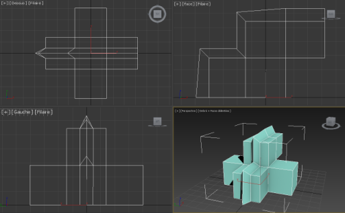

  1. Créez ou chargez un modèle auquel appliquer le lissage.
    Pour des résultats optimaux, le modèle doit être doté d'angles relativement aigus (90 degrés maximum) que répondent bien à l'effet de lissage. L'illustration suivante présente un exemple adéquat :

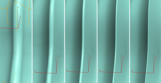

  6. Dans la pile des modificateurs, accédez à l'entrée OpenSubdiv et, dans le panneau déroulant Contrôles généraux, cliquez sur la flèche vers le haut de la double flèche Itérations, pour définir la valeur Itérations sur 2. Observez la différence, puis continuez à cliquer lentement, jusqu'à atteindre la valeur maximale de 5. Observez les changements subis pr le pli à chaque fois que vous cliquez.
    Dans l'illustration suivante, la valeur Pli est définie sur 0.5, tandis que la valeur Itérations passe de 1 à 5, de gauche à droite.
    La valeur maximale autorisée pour le paramètre Itérations du modificateur OpenSubdiv est 5, ce qui permet généralement de prendre en charge des valeurs de pli allant jusqu'à 0.5 environ. Si vous avez besoin de plis plus acérés, vous pouvez les obtenir comme suit :
