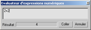

Lorsqu'un champ numérique est actif, vous pouvez afficher une calculatrice appelée évaluateur d'expressions numériques. Pour l'afficher, appuyez sur
+N.
L'expression saisie est évaluée et le résultat est affiché dans le champ Résultat. Si vous cliquez sur Coller, la valeur du champ est remplacée par le résultat du calcul. Cliquez sur Annuler pour quitter l'évaluateur d'expressions.
Les expressions que vous pouvez entrer sont décrites dans les Techniques d'expression. Vous ne pouvez pas utiliser de variables dans l'évaluateur d'expressions mais vous pouvez entrer les constantes pi (rapport circulaire), e (base algorithmique naturelle) et TPS (ticks per second, coches par seconde). Ces constantes respectent la casse : l'évaluateur d'expressions ne reconnaît pas les valeurs PI, E et tps.
Vous pouvez également entrer une expression vectorielle ou un appel de fonction du contrôleur d'expressions mais le résultat de l'expression ou de la fonction doit être une valeur scalaire. Dans le cas contraire, l'évaluateur d'expressions ne l'évaluera pas.
