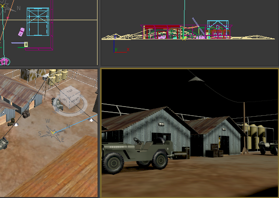

Cette option permet de créer un rendu interactif ancré dans une fenêtre.
ActiveShade, fenêtre
Vous pouvez afficher un seul rendu interactif à la fois. Si vous tentez d'afficher une fenêtre Rendu interactif flottante alors qu'une fenêtre Rendu interactif est ouverte, un message s'affiche pour vous demander si vous souhaitez fermer le rendu interactif ancré ou arrêter l'opération. Si vous poursuivez et fermez le rendu interactif ancré, la fenêtre affiche alors la vue précédente.
Lorsque vous cliquez avec le bouton droit de la souris sur une fenêtre Rendu interactif, le menu QUADR affiche un menu Rendu interactif. Il contient diverses commandes Rendu interactif.
