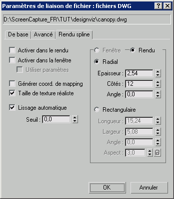

Importation DWG/DXF : groupe de fonctions Rendu spline
Le groupe de fonctions Rendu spline de la boîte de dialogue Options d'importation vous permet de définir le mode d'affichage des objets importés à partir de fichiers DWG et DXF, ainsi que la manière dont ils sont traités par l'outil de rendu de 3ds Max.
Groupe de fonctions Rendu spline
Les commandes de ce groupe de fonctions sont identiques de par leur nom et leur fonctionnement à celles présentes dans le panneau déroulant Rendu des objets spline éditable et du modificateur Editer spline . Les valeurs de ces paramètres s'appliquent à toutes les formes importées. Une fois l'importation terminée, vous pouvez si nécessaire modifier les paramètres pour chaque objet à l'aide des commandes du groupe de fonctions Modifier.
Activer dans le rendu
Lorsque cette option est activée, la forme est rendue sous forme de maillage 3D à l'aide des paramètres Rectangulaire ou Radial définis pour le rendu.
Activer dans la fenêtre
Lorsque cette option est activée, la forme est affichée dans la fenêtre sous forme de maillage 3D à l'aide des paramètres Rectangulaire ou Radial définis pour le rendu.
Utiliser paramètres fenêtre
Permet de définir différents paramètres de rendu et d'afficher le maillage généré par les paramètres de la fenêtre. Cette option est uniquement disponible lorsque le paramètre Activer dans la fenêtre est sélectionné.
Générer coord. de mapping
Activez cette option pour appliquer des coordonnées de mapping. Cette option est désactivée par défaut.
3ds Max génère les coordonnées de mapping dans les dimensions U et V. Le champ de coordonnées U s'enveloppe une fois autour de la spline, tandis que le champ de coordonnées V est mappé une fois le long de la spline. Le recouvrement est réalisé à l'aide des paramètres de recouvrement du matériau appliqué. Pour plus d'informations, reportez-vous à la rubrique Coordonnées de mapping.
Taille de texture réaliste
Définit la méthode de mise à l'échelle utilisée pour les matériaux dotés de textures qui sont appliqués à l'objet. Les valeurs de mise à l'échelle sont contrôlées par les paramètres Utiliser échelle réaliste du panneau déroulant Coordonnées du matériau appliqué. Valeur par défaut : activé.
Lissage Auto
Lorsque vous sélectionnez cette option, la spline est automatiquement lissée à l'aide du seuil spécifié dans le champ Seuil situé au-dessous. L’option de lissage automatique définit le lissage en fonction de l'angle entre les segments de spline. Deux segments adjacents sont placés dans le même groupe de lissage si l'angle qui les sépare est inférieur à l'angle de seuil.
Seuil
Définit l'angle de seuil de lissage exprimé en degrés. Deux segments de spline adjacents sont placés dans le même groupe de lissage si l'angle qui les sépare est inférieur à l'angle de seuil.
Zone Fenêtre/rendu
  • FenêtreActivez cette option pour spécifier des paramètres Radial ou Rectangulaire pour l'affichage de la forme dans la fenêtre. Cette option est uniquement disponible lorsque le paramètre Activer dans la fenêtre et Utiliser les paramètres de la fenêtre sont activés.
  • RenduActivez cette option pour spécifier des paramètres Radial ou Rectangulaire pour l'affichage de la forme une fois rendue ou affichée dans la fenêtre lorsque l'option Activer dans la fenêtre est utilisée.
Radial
Affiche le maillage 3D sous forme d'objet cylindrique.
Epaisseurindique le diamètre de la fenêtre ou le maillage de la spline rendue. Valeur par défaut = 1,0. Plage = 0,0 à 100 000 000,0.
Splines rendues avec une épaisseur de 1,0 et de 5,0 (respectivement)
Côtésindique le nombre de côtés (ou facettes) du maillage de spline dans la fenêtre ou le rendu. Par exemple, une valeur de 4 permet d'obtenir une coupe carrée.
Angleajuste le point de rotation de la coupe dans la fenêtre ou dans le rendu. Par exemple, si le maillage de spline comporte une coupe carrée, utilisez Angle pour placer un côté " plat " en bas.
Rectangulaire
Affiche le maillage de la spline sous forme de rectangle.
Longueurdéfinit la taille de la coupe le long de l'axe des Y local.
Largeurdéfinit la taille de la coupe le long de l'axe des X local.
Angleajuste le point de rotation de la coupe dans la fenêtre ou dans le rendu. Par exemple, lorsque vous travaillez sur une coupe carrée, utilisez Angle pour placer un côté " plat " en bas.
Aspectdéfinit le rapport hauteur/largeur pour les coupes rectangulaires. La case Verrouiller permet de verrouiller le rapport hauteur/largeur. Lorsque l'option Verrouiller est activée, la largeur est verrouillée sur la longueur. Le rapport largeur/longueur est constant.
