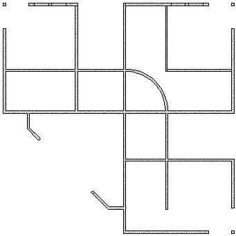

  1. Plan de l'étage d'après la représentation du modèle en vue de dessus
    Pour ce type de plan, le dessin créé doit inclure tous les éléments visibles d'un modèle de structure, ainsi que les couleurs, les styles de hachurage et d'autres paramètres affectés à des éléments, comme indiqué ci-dessous.
    Pour ce type de plan, seuls les onglets Définition et Paramètres généraux sont disponibles :

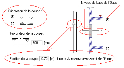

  2. Plan de l'étage comme coupe transversale classique (voir schéma ci-dessous)
    Utilisez les onglets de la boîte de dialogue pour définir les différents paramètres :
    a) Onglet Définition : définissez les paramètres du plan horizontal d'un modèle de structure
    • Niveau de l'étage de base
    • Orientation de la coupe
    • Profondeur de la coupe
    • Position de la coupe, par rapport à un niveau d'étage sélectionné (elle peut être définie à l'aide du curseur ou en entrant une valeur dans le champ d'édition). La convention de signes suivante a été adoptée pour les valeurs de position de la coupe.
      Exemple de paramètres de coupe horizontale
      Niveau de l'étage de base = supérieur
      Orientation de la coupe = vers le bas
      Profondeur de la coupe = 30 cm
      Position de la coupe = 70 cm par rapport au niveau de l'étage supérieur

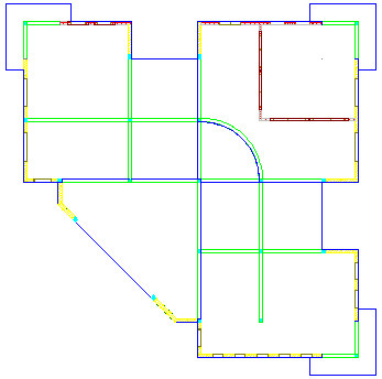

    Pour un plan d'étage standard, si vous sélectionnez Présentation non dépendant du niveau de coupe (projection), les réservations/baies sont incluses dans le plan d'étage, quel que soit le niveau de coupe sélectionné. Toutes les réservations/baies sont projetées sur un même niveau. Cette option est particulièrement utile si vous souhaitez afficher toutes les ouvertures des voiles (généralement placées sur différents niveaux) sur un même plan.
    c) Onglets Eléments vus : définissez les paramètres des bords du contour et du hachurage
    • Dito le modèle/Par type d'élément/Par matériau (disponible uniquement pour le hachurage)
    • Fixé : permet de spécifier les paramètres
      o   Bords du contour : style de la ligne, couleur et épaisseur
      o   Hachurage : style, couleur, échelle et angle
    d) Onglet Eléments coupés : utilisez les options de cet onglet (identiques à celles de l'onglet Eléments vus) pour configurer l'affichage des éléments coupés dans un plan d'étage
    d) Onglet Eléments cachés : utilisez les options de cet onglet (identiques à celles de l'onglet Eléments vus) pour configurer l'affichage des éléments invisibles dans un plan d'étage
    Les éléments cachés sont affichés dans le plan d'étage si l'option Dessiner les éléments cachés est activée.
