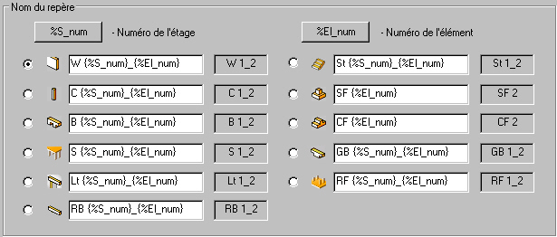

Nom du repère
La boîte de dialogue Préférences de l'affaire vous permet de définir une syntaxe pour le nom du repère créé pour chaque élément de structure lors du repérage automatique.
Remarque : Pour tous les éléments de structure (à l'exception des semelles isolées, des semelles filantes, des linteaux, des longrines et des radiers), le nom du repère doit inclure un numéro d'étage et un numéro d'élément ({%El_num}). Si le nom ne contient pas ces deux composants, un message d'erreur s'affiche.
Remarque : - les poutres aboutissant à un voile
Exemple de syntaxe : Voile {%S_num}_{%El_num}, représenté par Voile 2_3
où :
2 = numéro de l'étage dans le bâtiment
3 = numéro successif d'un voile sur l'étage de bâtiment numéro 2
Une fois que vous avez défini la syntaxe d'un élément de structure, un aperçu du nom s'affiche à droite de la définition.
