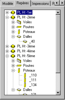

Cet onglet présente la liste des repères définis ; la liste est triée par préfixes et numéros.
Les repères sont affichés avec l'une des deux icônes suivantes :
: cette icône désigne un repère pour lequel il existe un dessin de coffrage dans la même affaire que le modèle de structure (une affaire Autodesk AutoCAD Structural Detailing - Formwork Drawings).
: cette icône désigne un repère pour lequel un dessin de coffrage a été créé Autodesk AutoCAD Structural Detailing - Reinforcement. Ce dessin est enregistré dans un fichier à part. Un double-clic sur cette icône démarre automatiquement Autodesk AutoCAD Structural Detailing - Reinforcement et ouvre le dessin de coffrage du repère sélectionné.
