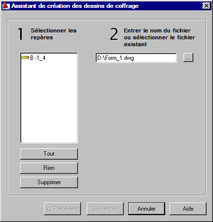

Assistant de création des dessins de coffrage
Utilisez l'assistant pour enregistrer des dessins de coffrage ou les exporter vers Autodesk AutoCAD Structural Detailing - Reinforcement. Elle permet aussi la génération automatique des armatures pour les éléments sélectionnés de la structure. Le contenu de la boîte de dialogue Assistant de création des dessins de coffrage dépend de l'option de menu contextuel sélectionnée dans l'onglet Repères de la boîte de dialogue Gestionnaire d'objets.
La boîte de dialogue est ouverte pendant :
l'exportation des dessins de coffrage vers Autodesk AutoCAD Structural Detailing - Reinforcement
l'exportation des dessins de coffrage dans un fichier au format DWG
la génération automatique des armatures à l'aide des macro-commandes d'Autodesk AutoCAD Structural Detailing - Reinforcement
