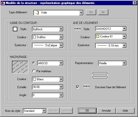

La représentation graphique des éléments de la structure définit la façon de présenter les éléments du modèle à l’écran (épaisseur et type des lignes, couleurs, etc.). Vous pouvez également l'utiliser pour afficher les plans des étages du bâtiment (voir également : Préférences / Dessins).
Pour afficher la boîte de dialogue Représentation graphique des éléments, utilisez l'une des possibilités ci-dessous :
Configurez la représentation graphique :
Axe de l'élément : ces paramètres sont disponibles uniquement si l'option Dessiner l'axe de l'élément est sélectionnée ; il s'agit des paramètres de style, de couleur et d'épaisseur
Représentation de l'élément : réelle ou symbolique
Réel
l’élément sur le dessin est présenté à l’aide d’un contour plein (avec la possibilité d’ajouter l’axe de l’élément) |
Symbolique
l’élément sur le dessin est présenté uniquement à l’aide de l’axe de l’élément |
Sens de porté
Lorsque l'option Dessiner le sens de portée de la dalle est sélectionnée, le sens de portée de la dalle s'affiche dans le modèle. Sélectionnez les paramètres suivants pour le symbole du sens de portée : type de ligne, couleur et épaisseur.
