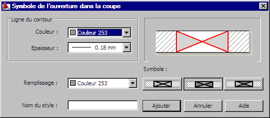

Symbole de l'ouverture dans la coupe
La boîte de dialogue sert à définir/modifier le style de l’annotation des ouvertures en vue de dessus.
Pour afficher la boîte de dialogue Symbole de l'ouverture en vue de dessus, procédez comme suit :
  1. Dans la boîte de dialogue Styles des symboles, pour Symbole, sélectionnez Symbole de l'ouverture dans la coupe.
  2. Cliquez sur Nouveau ou sur Modifier.
La boîte de dialogue ci-dessous s'affiche également lorsque vous sélectionnez la représentation symbolique d'une baie/réservation dans le voile (Béton Coffrage > Styles > Styles de présentation graphique des éléments) et que vous cliquez sur Détails dans la boîte de dialogue Représentation graphique des éléments.
Trois types de présentation des ouvertures dans le voile sont disponibles :
Pour chaque type de présentation, vous pouvez définir les paramètres suivants :
Pour Nom du style, entrez le nom du style de symbole d'ouverture, puis cliquez sur Ajouter.
