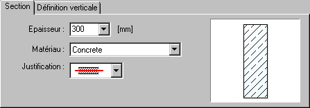

Dans l'onglet Section de la boîte de dialogue Voile : définition, vous pouvez définir les paramètres d'une section transversale de voile.
Pour chaque type de section transversale du voile, il faut définir les paramètres suivants :
ligne centrale
ligne supérieure
ligne inférieure
Les méthodes de définition des axes sont illustrées de façon schématique dans le dessin ci-dessous.
Ligne centrale sélectionnée :
Ligne supérieure sélectionnée :
Ligne inférieure sélectionnée :
Lorsque vous définissez un voile à l'aide de la ligne extérieure ou intérieure, vous pouvez spécifier un décalage par rapport à la ligne de définition. Si le décalage est égal à zéro, la ligne de définition correspond à la ligne supérieure ou inférieure.
