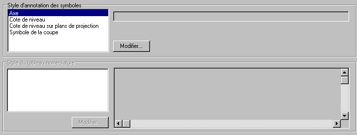

Après la sélection de l'option Symboles/Styles dans l'arborescence disponible la boîte de dialogue Préférences de l'affaire, les options suivantes s'affichent :
La boîte de dialogue contient les informations de base sur les styles d’annotation des symboles définis (axes, niveau et section).
Dans la partie supérieure de la boîte de dialogue, les styles d’annotation des symboles sont disponibles :
Après la sélection du style dans la liste (par exemple la cote de niveau ; le nom est mis en surbrillance), l'annotation exemplaire basée sur les paramètres du style d'annotation est affichée.
Après la sélection de la catégorie de la liste (la catégorie est mise en surbrillance), le logiciel affiche l’exemple de l’annotation pris à partir des paramètres du style d’armatures.
Cliquez sur Modifier. La boîte de dialogue utilisée pour la définition des styles des axes, des cotes de niveau et des coupes s'ouvre. Elle permet de modifier directement un type d'armature sélectionné.
La partie inférieure de la boîte de dialogue présente les styles du tableau de nomenclature. Après le choix du style de tableau, le logiciel affiche un exemple du tableau affecté à l’élément sélectionné dans la liste. Un clic sur le bouton Modifier ouvre la boîte de dialogue qui sert à définir les styles du tableau.
