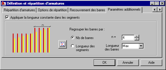

Accédez à cette option en sélectionnant l'onglet Paramètres additionnels dans la boîte de dialogue Définition et répartition d'armatures. Le logiciel affiche la boîte de dialogue ci-dessous.
Dans cette boîte de dialogue, il est possible de choisir l’option Appliquer la longueur constante dans les segments.
Cette option permet la répartition automatique des barres, si un ou plus de bords sont obliques. L'option permet d'utiliser ce qu'on appelle longueur constante, c'est-à-dire le regroupement des barres suivant une règle définie dans la boîte de dialogue et l'affectation à celles-ci de la longueur constante pour un groupe donné.
Le regroupement des barres peut se faire de deux manières :
De plus, pour les deux manières, dans le champ Longueur des barres, vous pouvez sélectionnez la longueur maximale et minimale des barres dans un groupe donné.
Au moyen de l'icône
, vous pouvez changer le sens de définition des groupes de barres.
