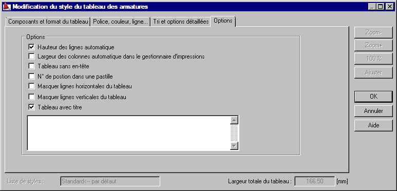

Lorsque vous sélectionnez l'onglet Options dans la boîte de dialogue Définition/Modification du style du tableau des armatures la boîte de dialogue suivante s'affiche :
Dans le champ Options, les options suivantes sont disponibles :
s'affiche), la hauteur des lignes du tableau sera automatiquement ajustée à la taille des symboles (schémas) des formes des éléments présentés dans le tableau
s'affiche), la largeur des colonnes du tableau sera automatiquement ajustée à la longueur des titres des colonnes du tableau (voir la description de la boîte de dialogue Gestionnaire d'impression du tableau)
s'affiche), le tableau sera généré sans en-tête
s'affiche), le numéro de position dans le tableau sera présenté dans une pastille ronde
s'affiche), les lignes horizontales ne seront pas affichées dans le tableau
s'affiche), les lignes verticales ne seront pas affichées dans le tableau
s'affiche), le champ d'édition dans la partie inférieure de la boîte de dialogue devient disponible ; dans ce champ vous pouvez saisir le titre du tableau ; la police du titre est définie sur l'onglet Police, couleur, ligne
