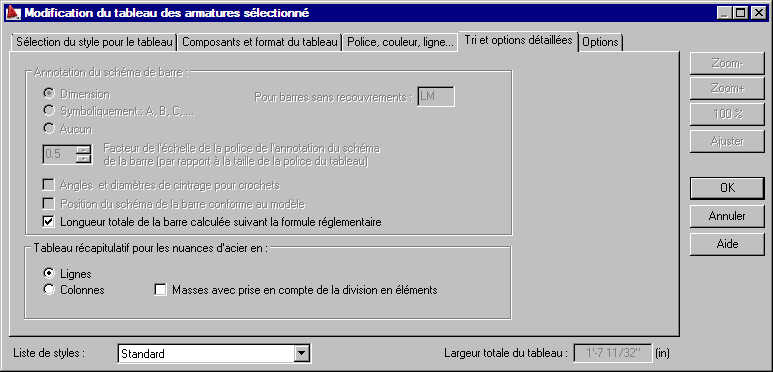

Lorsque vous sélectionnez l'onglet Tri et options détaillées dans la boîte de dialogue Définition/Modification du style du tableau des armatures la boîte de dialogue suivante s'affiche :
Remarque : L’onglet est accessible seulement pour les types de tableau des armatures disponibles pour les barres STANDARD, RECAPITULATIF, DETAILLE).
Dans la partie supérieure de la boîte de dialogue, sélectionnez l'annotation du schéma de barre : dimension, symbole du schéma ou pas d'annotation. Il est également possible de sélectionner le facteur d’échelle définissant le rapport entre la hauteur de la police de l’annotation de la barre et la taille de la police utilisée dans le tableau. Ces options sont disponibles pour les types de tableaux suivants : PRINCIPAL et DETAILLE.
Dans le champ Pour barres sans recouvrements, spécifiez la désignation de la longueur sur le symbole de la barre dans le tableau. Les barres 'LM' sont les barres données en mètres courants en tant que somme totale de tous les fragments créés dans la répartition (s'applique uniquement aux barres des répartitions surfaciques ; voir Recouvrement d'armature).
Si vous cochez l'option Angles et diamètres de cintrage pour crochets, la nomenclature contiendra des informations sur les crochets situés aux extrémités des barres : angle et diamètre de cintrage du crochet (voir la figure ci-dessous).
Si l'option Position du schéma de la barre conforme au modèle est sélectionnée, le symbole de la barre sera dessiné en fonction de sa position dans le modèle.
Si l'option Longueur totale de la barre calculée suivant la formule réglementaire est sélectionnée, la longueur de barre totale de chaque forme de barre sera calculée à l'aide des formules issues des normes nationales (en supposant que les formules en question soient définies dans ces normes).
L'option Tableau récapitulatif pour les nuances d'acier en : lignes ou colonnes est disponible uniquement pour le tableau RECAPITULATIF. De plus, pour le tableau RECAPITULATIF, il est possible d’ajouter une ligne contenant les masses des barres (avec division en éléments spécifiques).
