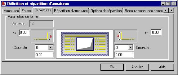

Ouvertures
Sélectionnnez l'onglet Ouvertures dans la boîte de dialogue Définition et répartition d'armatures pour afficher les options suivantes.
Dans cette boîte de dialogue, vous pouvez définir les paramètres des extrémités des barres à proximité des ouvertures. Pour les barres aboutissant à une ouverture, les mêmes types d'extrémités que pour les autres barres sont disponibles (voir l'onglet Forme).
Si les barres traversent l’ouverture, elles sont divisées en deux parties (de deux côtés de l’ouverture). Pour chaque partie de la barre divisée, il est possible de définir son extrémité ; il se peut alors que les extrémités des barres soient différentes de chaque côté de l’ouverture.
L’attention est attirée sur le fait que la barre peut aboutir d’un côté à l’ouverture et de l’autre côté au bord de la dalle ; les extrémités de cette barre seront alors définies sur deux onglets différents (Ouvertures et Forme).
