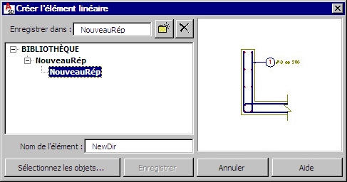

Le logiciel affiche la boîte de dialogue ci-dessous.
Pour créer et enregistrer un élément linéaire sur le disque, il faut :
- indiquer le répertoire dans lequel l'élément linéaire sera enregistré (son nom sera affiché dans le champ Enregistrer dans)
- saisir le nom de l’élément linéaire dans le champ Nom de l’élément
- indiquer sur l’écran l’élément voulu (ou bloc d’éléments) après un clic sur le bouton Sélectionnez les objets ; l’élément sera enregistré sur le disque dur (en générant la base des éléments linéaires disponibles).
