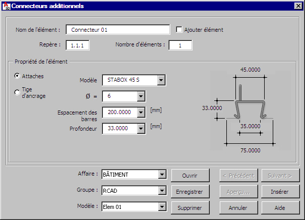

Cette option permet de définir des connecteurs additionnels utilisés dans un dessin (par exemple des tiges d'ancrage). Sélectionnez l'option en utilisant l'une des possibilités suivantes :
Le logiciel affiche la boîte de dialogue ci-dessous.
La partie supérieure de la boîte de dialogue contient les options suivantes :
Sélectionnez l'option Ajouter l'élément pour regrouper les barres d'armature (ou les treillis soudés d'armature) des connecteurs additionnels lors de la génération du coffrage/de l'armature de l'élément. Le nom spécifié dans le champ Nom de l'élément est ajouté dans l'onglet Modèle de la boîte de dialogue Gestionnaire d'objets. L'élément (groupe de barres d'armature) apparaît dans la boîte de dialogue Gestion d'éléments.
La partie centrale de la boîte de dialogue inclut le type de connecteur. Les éléments suivants sont disponibles :
- modèle d'un connecteur issu du catalogue
- diamètre des barres
- espacement des barres
- profondeur
Dans la partie inférieure de la boîte de dialogue, les listes de sélection permettant la définition de la hiérarchie des affaires et des modèles définis sont disponibles ; lors de la création de la hiérarchie, les principes suivants ont été adoptés :
Cette hiérarchie facilite la gestion des éléments de la structure définis dans l’affaire. La copie du projet entre deux utilisateurs (les ordinateurs employés par les utilisateurs) est aussi plus simple - il suffit de copier tout le répertoire portant le nom de l’affaire pour que toute la hiérarchie avec les groupes et les modèles soit copiée.
La liste Modèle contient les modèles (schémas) des armatures des connecteurs définis par l’utilisateur. Après la définition de la géométrie et des armatures des connecteurs, vous pouvez enregistrer les paramètres en spécifiant un nom dans le champ Modèle et en cliquant sur le bouton Enregistrer (Remarque : un modèle est enregistré dans le groupe et l'affaire sélectionnés). Une fois que vous avez défini l'armature des connecteurs et sélectionné le nom d'un modèle enregistré (dans une affaire et un groupe sélectionnés), les paramètres de la boîte dialogue sont identiques à ceux définis dans le modèle.
Un clic sur le bouton Ouvrir ouvre le modèle enregistré dans un groupe et dans une affaire sélectionnés. Pour supprimer un modèle sélectionné affecté à une affaire et à un groupe sélectionnés, cliquez sur Supprimer.
Les modèles enregistrés dans les macro-commandes pour les coffrages des éléments BA sont disponibles dans les macro-commandes pour les armatures correspondantes. Après le chargement d'un tel modèle, l'onglet Géométrie affiche les paramètres de la géométrie de l'élément de la structure enregistrés dans le modèle.
Dans la partie inférieure de la boîte de dialogue, les boutons suivants sont aussi disponibles :
